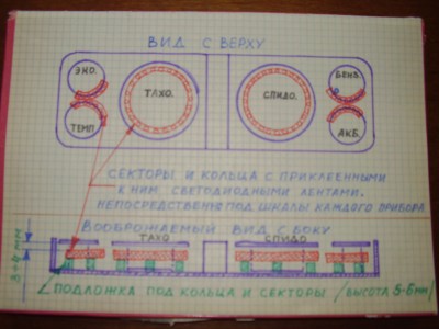

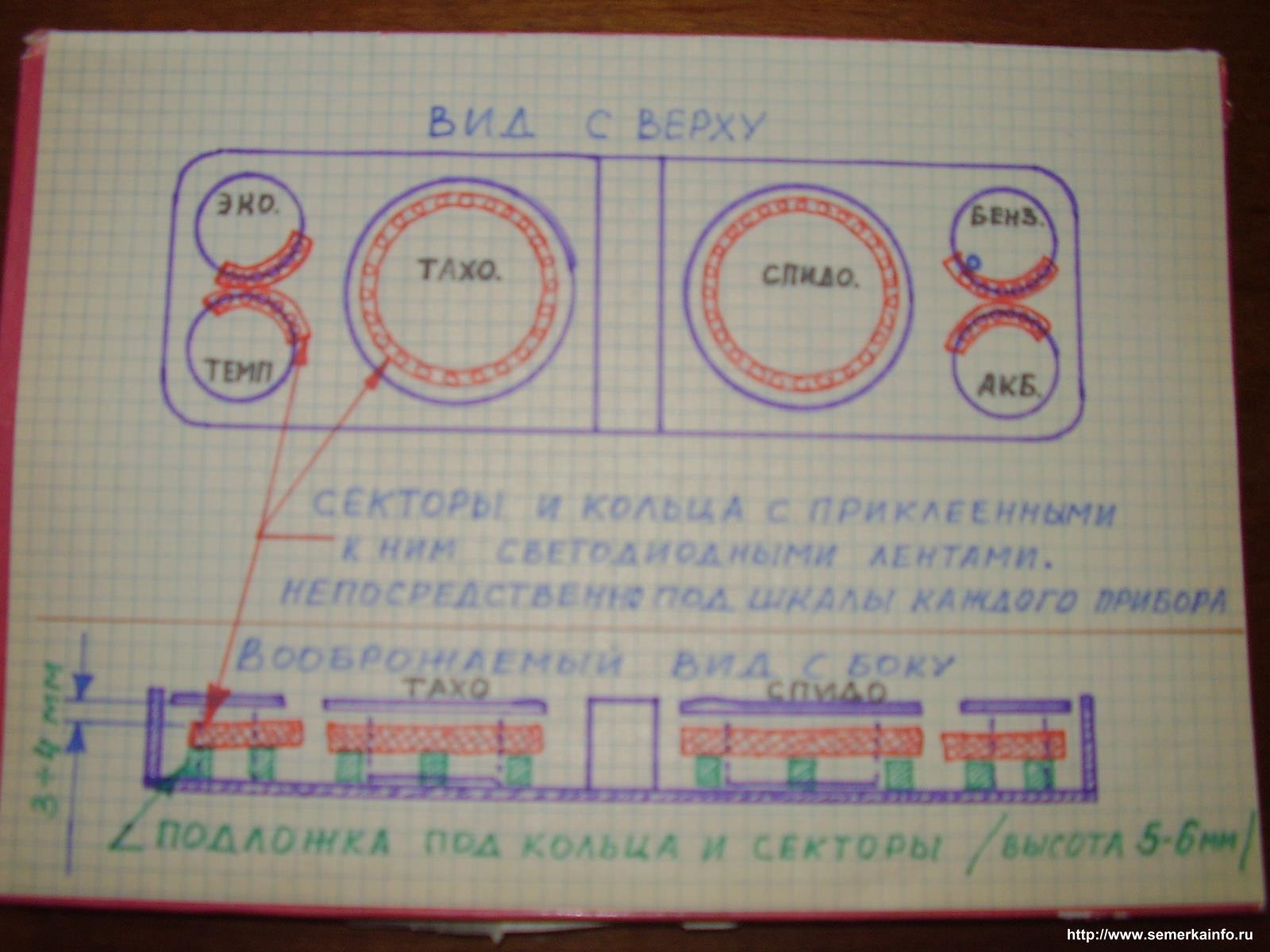

ловите мужики кому интересно, если че не понятно спрашиваем :D
схема монтажа секторов и колец с светодиодными лентами для подсветки шкал приборов 2107.

Серега73, сохраню себе в архив :thum1:
расписано всё, как в пособии!
Когда буду делать, использую этот способ :beer2:

Серёга 73 Мне всё таки неясно: по эскизу получается,что опорное кольцо под тахометр крепится на дистанционные подкладки по диаметру шкалы и на высоту 5-6 мм от дна панели(выделено зелёным цветом),но цифры то находятся НАД ПЕЧАТНОЙ ПЛАТОЙ,которая перекрывает их от светового потока,а если,как я прикинул по месту,ставить кольцо заподлицо с платой,мешает левая перегородка между отсеками......??? Логически получается,что высоту перегородки посередине надо уменьшать,что-бы кольцо встало заподлицо!? Извини,ну или я не догоняю,или ты забыл,что-то дорисовать!!!??? :hmmm: :hmmm: :hmmm: :palcheg:
Серега73
Сообщения: 3045
Откуда: Димитровград
Благодарил (а): 68 раз
Поблагодарили: 145 раз
Re: Освещение приборов 2 (вариант ВАЗ 2107)
Непрочитанное сообщение Серега73 » Пн янв 21, 2013 13:59:57
шура1960 писал(а):как я прикинул по месту,ставить кольцо заподлицо с платой,мешает левая перегородка между отсеками......??? Логически получается,что высоту перегородки посередине надо уменьшать,что-бы кольцо встало заподлицо!?
правильно :yes: , я вообще удалял перегородки слева от таха и справа от спида.

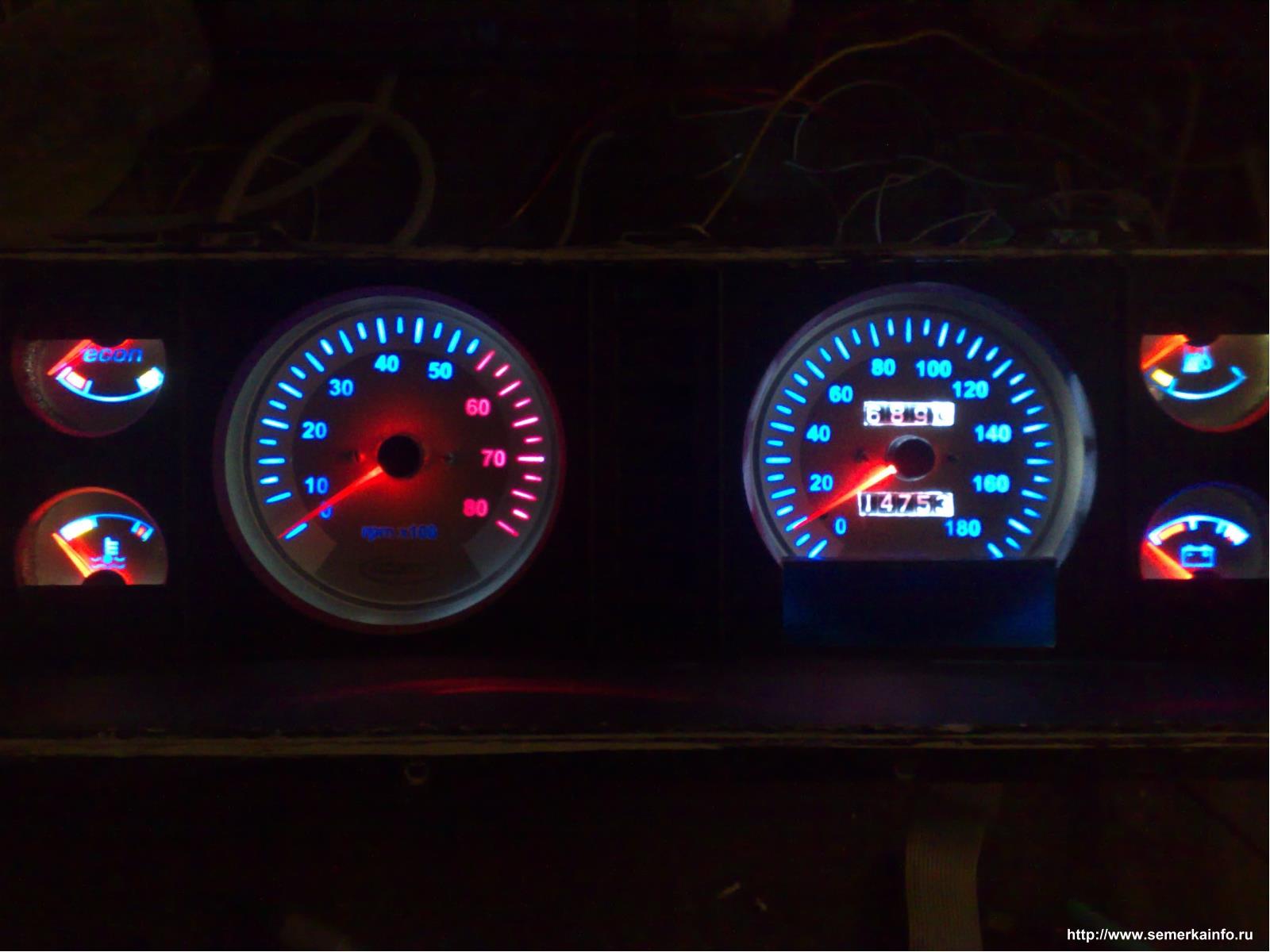

Хочу представить Вам свой вариант панели.
Простите за качество фото. Снимал на телефон.

Были куплены накладки. Маленькие стрелки от волги. Большие самодельные.
Есть фотоотчет. Если кого интересует выложу.
