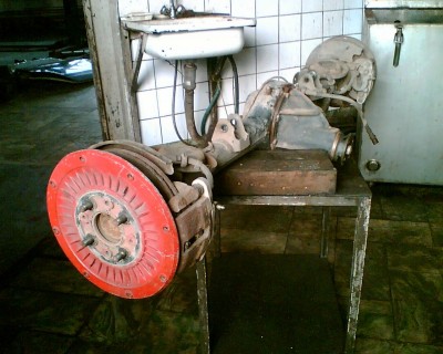

Непрочитанное сообщение Lihoi78 » Вт май 03, 2011 12:08:28
Классное фото нашел
Re: Переделка задних в дисковые
Непрочитанное сообщение олежек » Ср май 04, 2011 10:10:34
Lihoi78
непонятна сия фиговина если что бы от гайцов скрыть переделку, то стоит немного взлянуть под другим углом и все бедет сразу видно даже через штатные диски с их маленькими отверстиями, а если диски литые/кованные стоят то и подавно...

Офигеть, вот еще бы узнать, как жигуль в по кругу с дисковыми тормозит, лучше или хуже.
