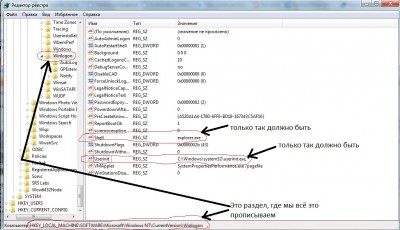

Добрый день!
Вот решил поделится действенным способом, который работает в 99% случаев.
Если уж с вами приключилась такая беда, как смс-блокер, то делается следующее. Компьютер запускается в "безопасном режиме с поддержкой командной строки". Для этого при запуске копма перед самым запуском винды надо нажать F8. Пиште regedit, нажимаете Enter. Откроется редактор реестра. Это очень важная "часть" винды - там находятся все настройки вашего компа, даже те, о которых вы не подозреваете. Поэтому делаем ТОЛЬКО, то что я говорю, в противном случаи можно полностью винду запороть.
И так. Перед нами редактор реестра. Открываем, нажимая на "+" слева от раздела. HKEY_LOCAL_MACHINE\SOFTWARE\Microsoft\Windows NT\CurrentVersion\Winlogon. В разделе Winlogon ищем параметр Shell, тыкаем по нему два раза, и пишем туда "explorer.exe" без ковычек.
Если в Shell уже прописан "explorer.exe", то тогда, тыкаем два раза поразделу Userinit и прописываем туда "C:\Windows\system32\userinit.exe,"
с запятой на конце и без ковычек. Перезагружаемся в обычном режиме. Всё.

1. Если не запускается в безопасном режиме, то идем вот сюда и читаем.
2. Если не удалось запустить редактор реестра, то есть другой выход. Набираем в командной строке следующее точь в точь как написано: reg add "HKLM\SOFTWARE\Microsoft\Windows NT\CurrentVersion\Winlogon" /v Shell /d explorer.exe нажимаем entrer. На вопрос о замене параметра нажимаем на клавиатуре "Y". Далее пишем reg add "HKLM\SOFTWARE\Microsoft\Windows NT\CurrentVersion\Winlogon" /v Userinit /d C:\Windows\system32\userinit.exe, (с запятой на конце) нажимаем entrer. На вопрос о замене параметра нажимаем на клавиатуре "Y".
Перезагрежаемся в обычном режиме.
Второй пункт можно выполнить и в обычном режиме, если у вас есть более менее адекватный доступ к командной строке.
У меня этот метод не сработал только один раз, когда я загрузившись в режиме командной строки увидел этот же смс-блокер. Тут поможет только подборка кода ответа. Идём в инет с компьютера друга. Залазием на сайт касперского или доктора веба, у них там есть сервисы для подборки кода. Или в гугле пишем "удалить баннер смс (цифры, которые он просит прислать) на номер (номер телефона)" ну или что-то подобное. Ищем ответы. Я очень много раз удалял эти баннеры и ещё ни раз не переставлял винду.
Всем удачи и не ловите такие баннеры.
