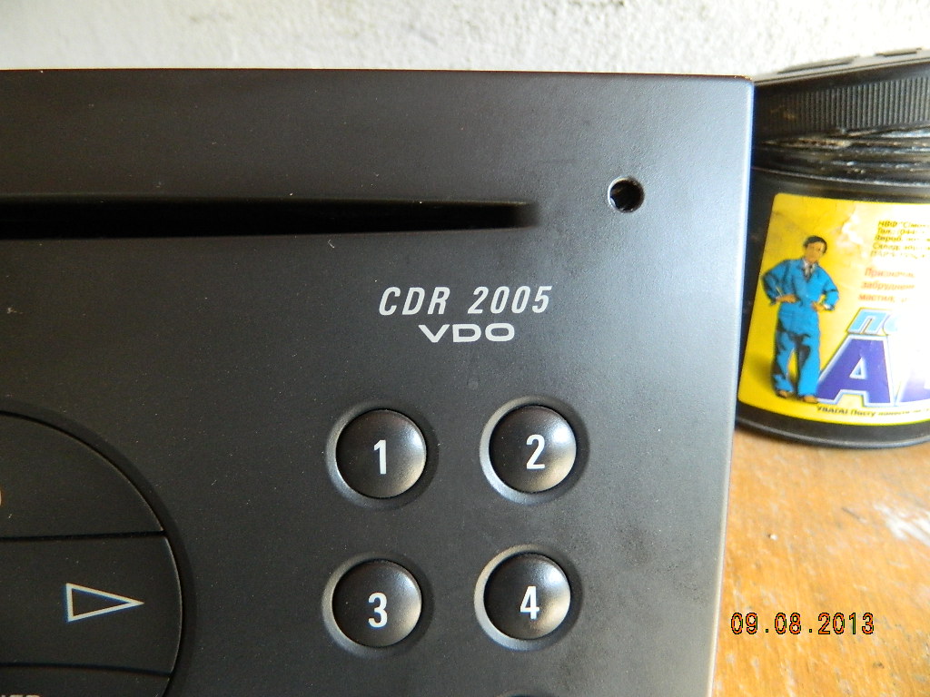

какой кошмар :crazy:
поищи по форумам схему магнитолы, уверен делается все намного проще и безболезненнее ...
Или дай точную маркировку магнитолы с её крышки, или фото, сам поищу на спец-форумах. Уж сколько я их уже переделал на внешний вход ....

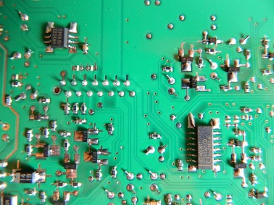

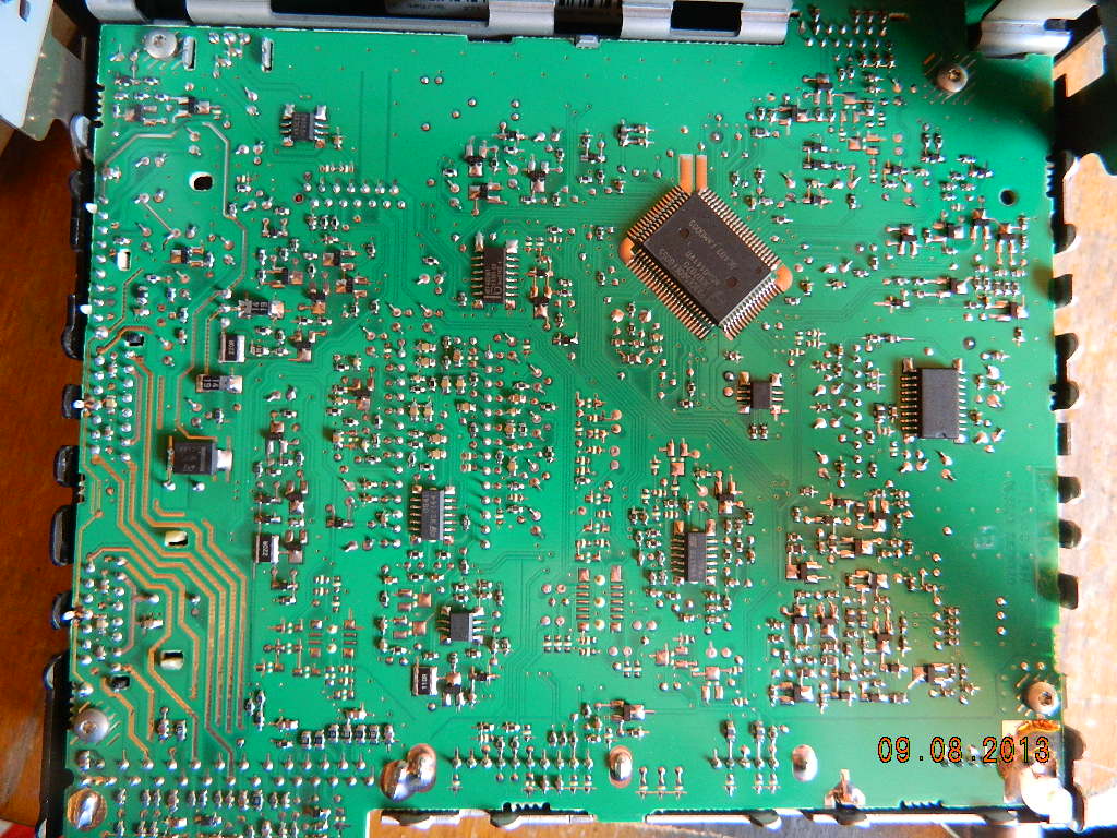

поясню свои слова постом выше. Есть несколько способов сделать внешний аудиовход в автомагнитоле:
1. активировать уже заложенный в схему (допаяв недостающие элементы)
2. Сделать его вместо уже существующего внутри (вместо радио или выхода с CD)
3. сделать вообще дополнительный отдельный вход, но тут уже серьезная пайка намечается вплоть до перепрошивки встроенной flash-памяти.
В любом случае без схемы не обойтись.

Непрочитанное сообщение Randall » Пт авг 09, 2013 13:09:17
byran, я делал такую шнягу себе в "Соньке" еще на пятерке. Только там магнитола была кассетная, а не СД, хоть и с экраном ЖКИ. Только делалось это УМНЕЕ!
Вход микшера от кассетника не трогался, а линейник подкидывался вместо "метрового" диапазона приемника, посему никакой пустой диск или кассету писать было без необходимости.
Прикол микшера в том, что входы разных диапазонов тюнера идут от разных приемников.
Одна беда у тебя будет - это если кроме FM в приемнике ничерта нет - вот тогда хуже. А если есть, можно попробовать подмахнуть вместо них. В итоге, когда включаешь "MW"-диапазон, подкидывается LineIn (он же AUX)/
