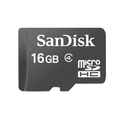

VVB писал(а):Самый лучший и простой вариант - это даже не ЖД - а скоростная флэшка.
А как отличить скоростную влешку от простой?

Ну, если на карте памяти по цифре в кружочке, то флешку, наверное, по цене отличить можно. Есть у меня дешевая (без названия) и дорогая (acer). Так вот дорогая просто летает.

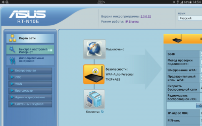

Прошил свой роутер. Теперь стабильно на закачке 9М стоит.

Димьян писал(а):А как отличить скоростную влешку от простой?
Ищи флешку класса 10+, на данный момент это самая быстрая =)
Коллега сравнивал на полупрофессиональном фотике, класс 10 позволяет сделать примерно 15 фоток нонстоп, флешка не успевает и фотик отказывается делать снимки ссылаясь на полный буфер. С 10+ такого нет =)

Astorian писал(а):флешку класса 10+
На флешке, не карте, где этот знак?

Антон80 писал(а):На флешке, не карте, где этот знак?
Нету там таких знаков.

4 в кружочке это знак класса

Антон80 писал(а):Прошил свой роутер. Теперь стабильно на закачке 9М стоит.
Антон80 а какой у тебя роутер и какой прошивкой шил?

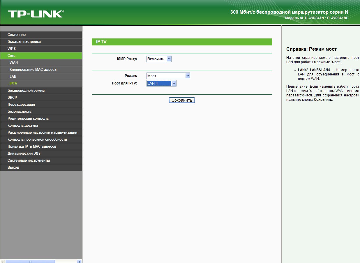

Здравствуйте.Помогите нубу с роутером. Имеем роутер TL-WR841N(http://www.tp-link.ua/resources/documen ... 903_RU.pdf)
и smatr tv LG 42LB658 webOS. Дело в том ,что я хочу на этом телеке смотреть IPTV. Мой провайдер предоставляет такую функцию(плейлист http://iptv.k-telecom.org/chanel/iptv_playlist.m3u),но передаёт сигнал по мльтикасту,а телек с webOS принемает только по http.В инете я нашол ,что для этого надо в настройках роутера надо активировать функцию udp-to- proxy,но как это сделать?(это для передачи IPTV по WIFI).
Но можно ещё и по кабелю. Но там тоже нужно как-то настроить LAN-порт,как это сделать?

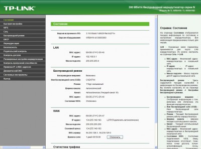

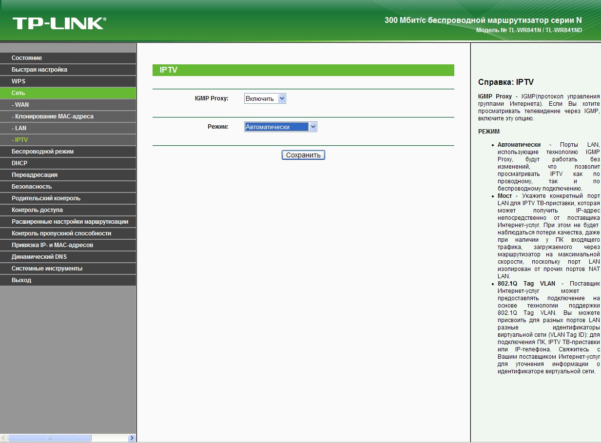

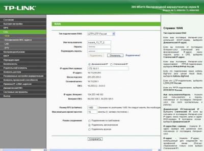

Непрочитанное сообщение LЁLIK » Сб янв 24, 2015 7:50:23
Прошивка поддерживает udpxy?
Если нет, то шить альтернативную DD-WRT или подобную и курить их форумы по настройке.
Для ознакомления
Добавлено спустя 54 секунды:
Два последних скриншота это настройка роутера под STB приставку.
Добавлено спустя 5 минут 18 секунд:
Да, забыл. Плейлист для телика придется редактировать т.к. адреса будут другие, для прокси.
Вот еще

LЁLIK писал(а):Прошивка поддерживает udpxy?
Не знаю.Ф как узнать?
LЁLIK писал(а):Если нет, то шить альтернативную DD-WRT или подобную и курить их форумы по настройке.
Я слышал что от этого роутер может поломаться.
LЁLIK писал(а):Для ознакомления
там вообще не чего не понятно.
LЁLIK писал(а):Два последних скриншота это настройка роутера под STB приставку.
То есть не для моего телека http://www.lg.com/ru/televisions/lg-42L ... elevisions
