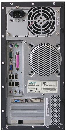

Вчера решил пропылесосить внутренности компа. Отсоединил все провода, открыл, пропылесосил, собрал всё обратно. Теперь после запуска компа на мониторе появляется надпись "НЕТ СИГНАЛА" и он переходит в спящий режим. После некоторых "танцев с бубном" (перезагрузки компа, отключение-включение шнура в разлиных комбинациях :crazy: ) всё включается. Но лишь до следующей перезагрузки компа. Что я мог такого натворить?

может ты кабель монитора в интегрированную видюху воткнул (верхний разъем)?

vaduha75 писал(а):Вчера решил пропылесосить внутренности компа. Отсоединил все провода, открыл, пропылесосил, собрал всё обратно. Теперь после запуска компа на мониторе появляется надпись "НЕТ СИГНАЛА" и он переходит в спящий режим. После некоторых "танцев с бубном" (перезагрузки компа, отключение-включение шнура в разлиных комбинациях :crazy: ) всё включается. Но лишь до следующей перезагрузки компа. Что я мог такого натворить?
Зацепил наверное оперативу немного. Что пищит динамик БИОСа? Обычно это лечится вытаскивание оперативы, школьной резинкой чистить контакты, вынимаем видюху - тоже самое. Если нет - отключаем все разъёмы с блока питания, , заземляем корпус любым способом, оставляем так на полчаса - час (так снимается статика). Крайний случай - БИОС в ноль. (батарейку вытаскиваем и замыкаем контакты под ней любым железным предметом на 10 - 15 сек).
Но сначала слушаем динамик (если не подключен - подключить).
1 длинный 2 коротких - ошибка видеокарты. Постоянные длинные сигналы - ошибка оперативы.
