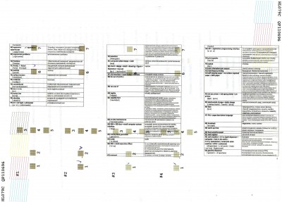

Re: Вопросы\ответы по компьютерам
Непрочитанное сообщение mvk843 » Вт мар 12, 2013 17:55:57
У меня беда с принтером :sad:
Принтер Epson TX410, картриджи перезаправляемые.
После очередной заправки черный стал двоить и вообще бледно пропечатываться.
Многократная чистка головки (из меню принтера) не помогла, только чернила извел.
Прикладываю скан распечатки лучшего из того, чего мне удалось добиться (там еще поверх напечатана таблица юстировки и проверка дюз, не обращайте внимания). Лучше сохранить картинку и увеличить в программе просмотра изображений, тогда будет видно, что я имел в виду.
Последующие листы вообще очень бледно печатаются.
Помогите, пожалуйста, принтер очень нужен.
Сообщения: 9263
Благодарил (а): 827 раз
Поблагодарили: 1715 раз
Непрочитанное сообщение zalex » Вт мар 12, 2013 18:59:52
mvk843 писал(а):Epson TX410
Несколько подобных агрегатов мной было восстановлено промывкой однопроцентным раствором нашатыря в дистиллированной воде.
Печатающая головка снимается и данный раствор прокачивается шприцем через каналы до появления отчетливых струек из каждой дюзы, можно на время оставить это дело отмокнуть в особо тяжелых случаях
Только шрицем главное не большое давление создавать. может головка треснуть.
Непрочитанное сообщение mvk843 » Вт мар 12, 2013 20:22:11
zalex, спасибо!
Нашел статью: http://www.rdmkit.ru/tech/promivsami/me ... istki.html
Буду пытаться делать как описано в ней.
