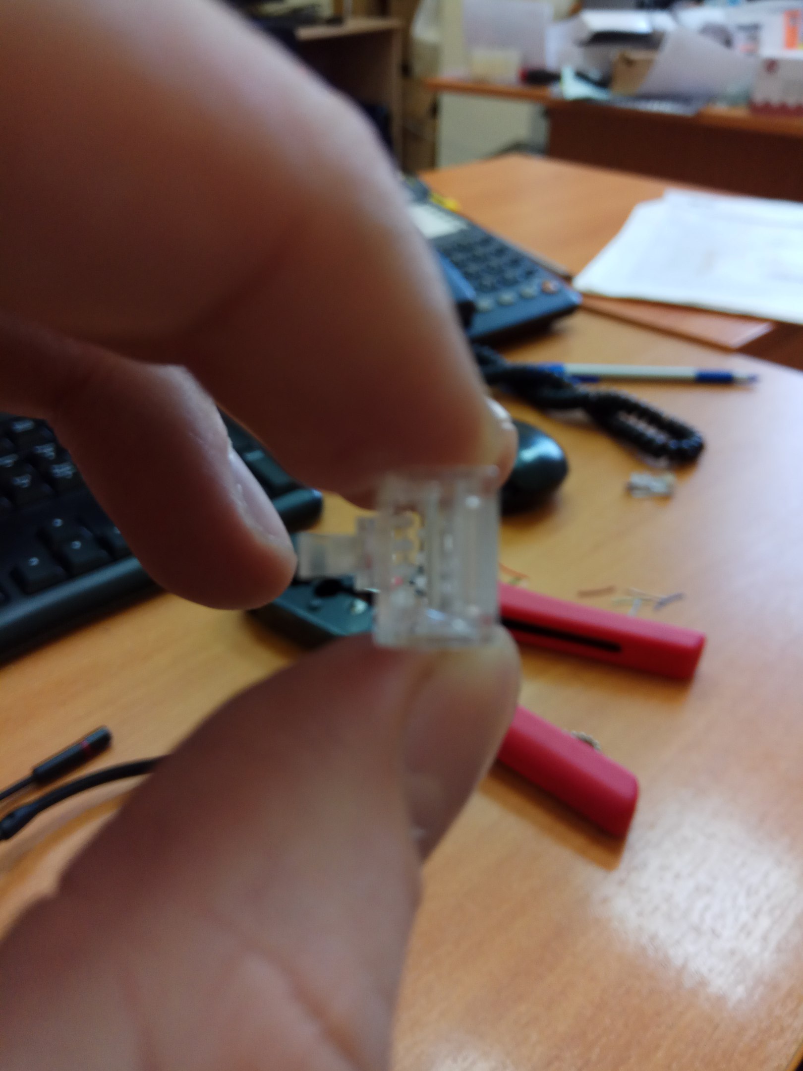

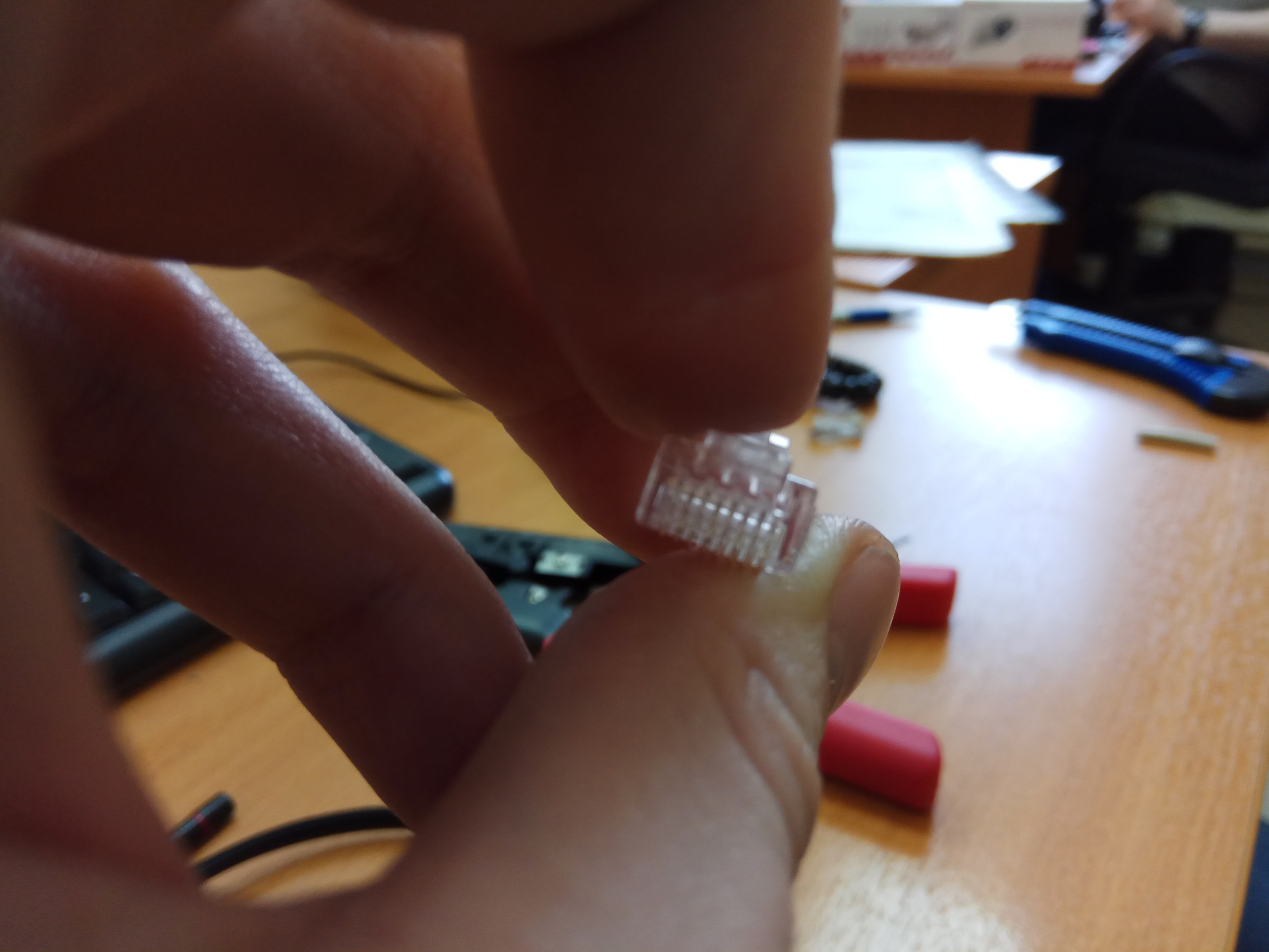

Коллеги, кто нибудь сталкивался с такими коннекторами категории 6? Я попробовал обжать провод, но у меня не получилось - не могу попасть жилками куда надо.

Кат6 коннектор. ЕМНИП там даже розетки иные. :hmmm:
Они идентичны вообще то. 5-я и 6-я категории.
Были правда 2-х составные коннекторы. Отдельно гребенка + сам коннектор. Без гребенки не попасть куда надо внутри коннектора.

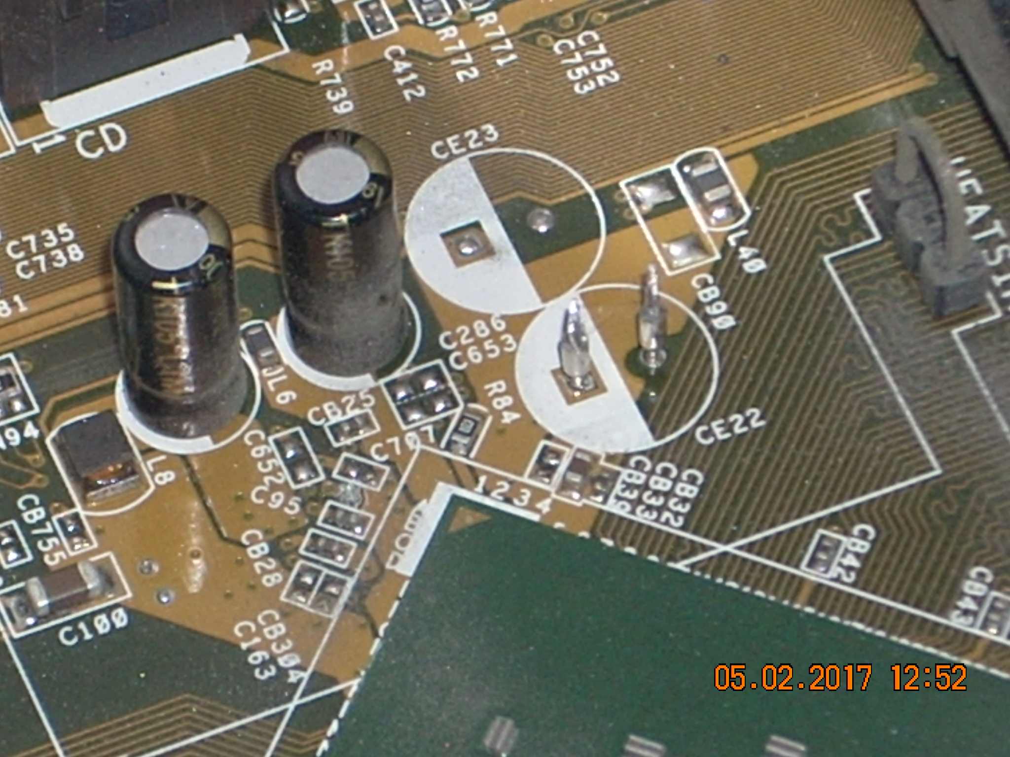

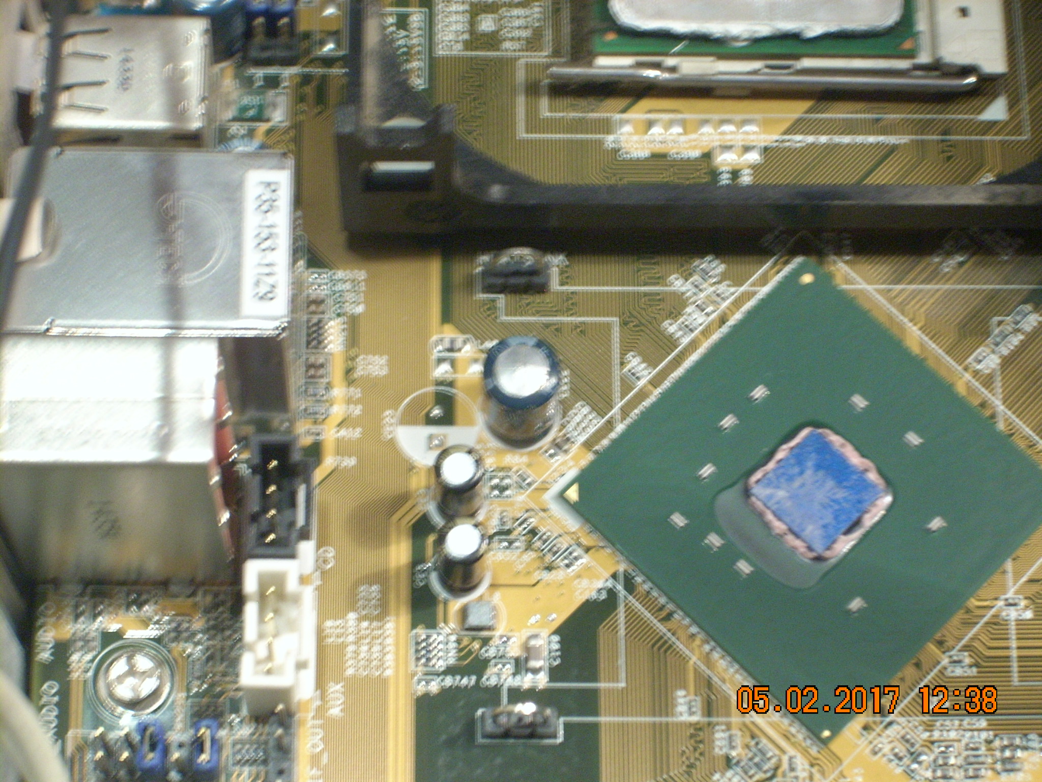

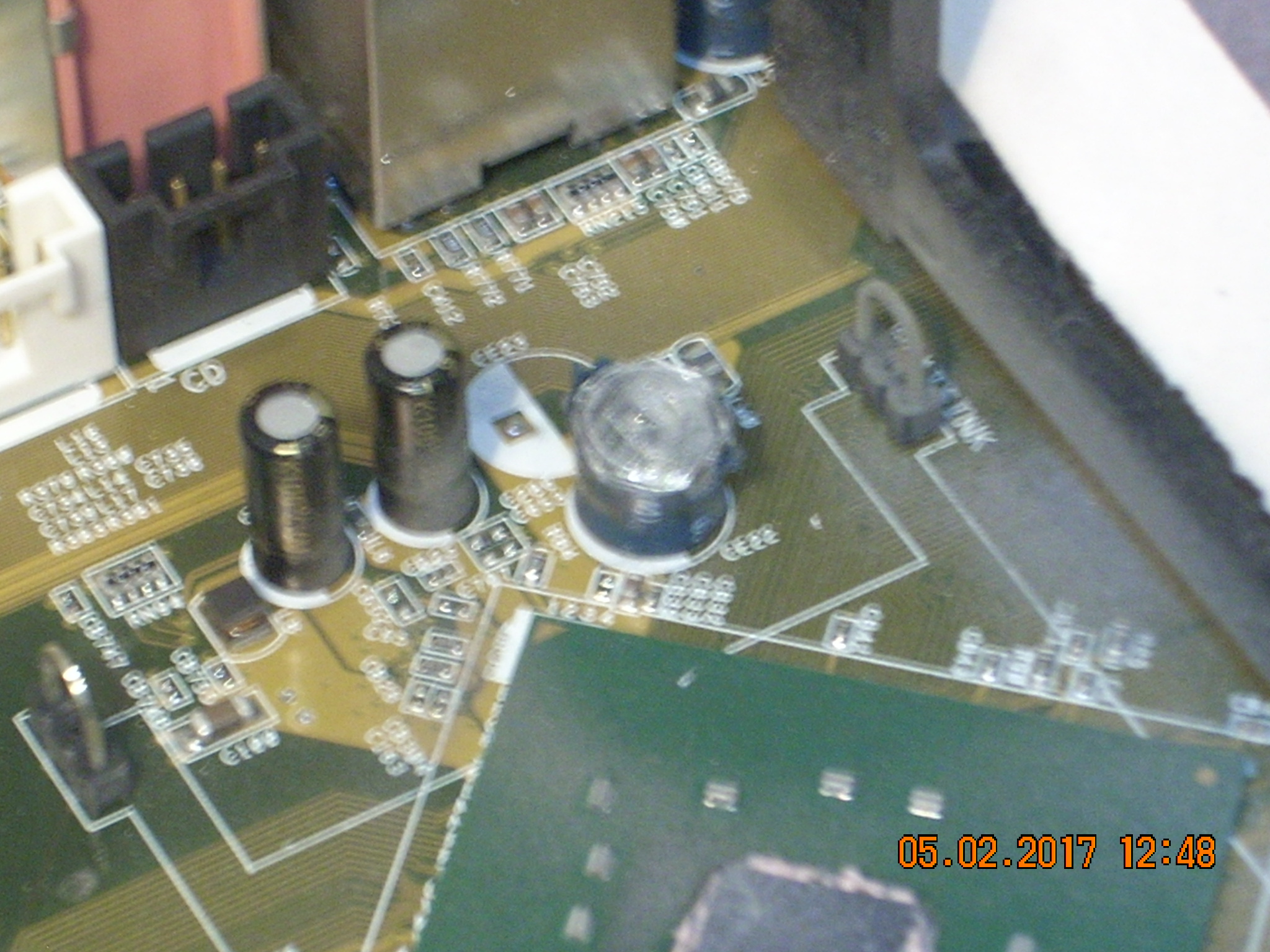

Посмотрел несколько видео о перепайке кондёров на материнке после того как выпаял один из донорской платы. Вот думаю рисковать выпаиванием одного кондёра с компа или сломать его и припаяться к ножкам старого! Хочу на доноре потренироваться. А вдруг ускориться работа компа!
Re: Вопросы\ответы по компьютерам ТОМ-3
Непрочитанное сообщение bilbo » Вт фев 07, 2017 0:14:58
Да видел такие ролики, паять не более 3-5 сек, или может расслоиться. =)

Непрочитанное сообщение X-TAZ » Вт фев 07, 2017 20:39:52
Там в роликах греют довсирачки. И даже феном. Перед выпайкой. Не знаю скоко там слрёв, но испортить плату не хотелось бы. Вот почему я думаю мож безопаснее раздавить кондёр или распилить шоб ножки остались. И к ним приконектиться. Хотя вот потренировался на донорской плате- получается! Паять.

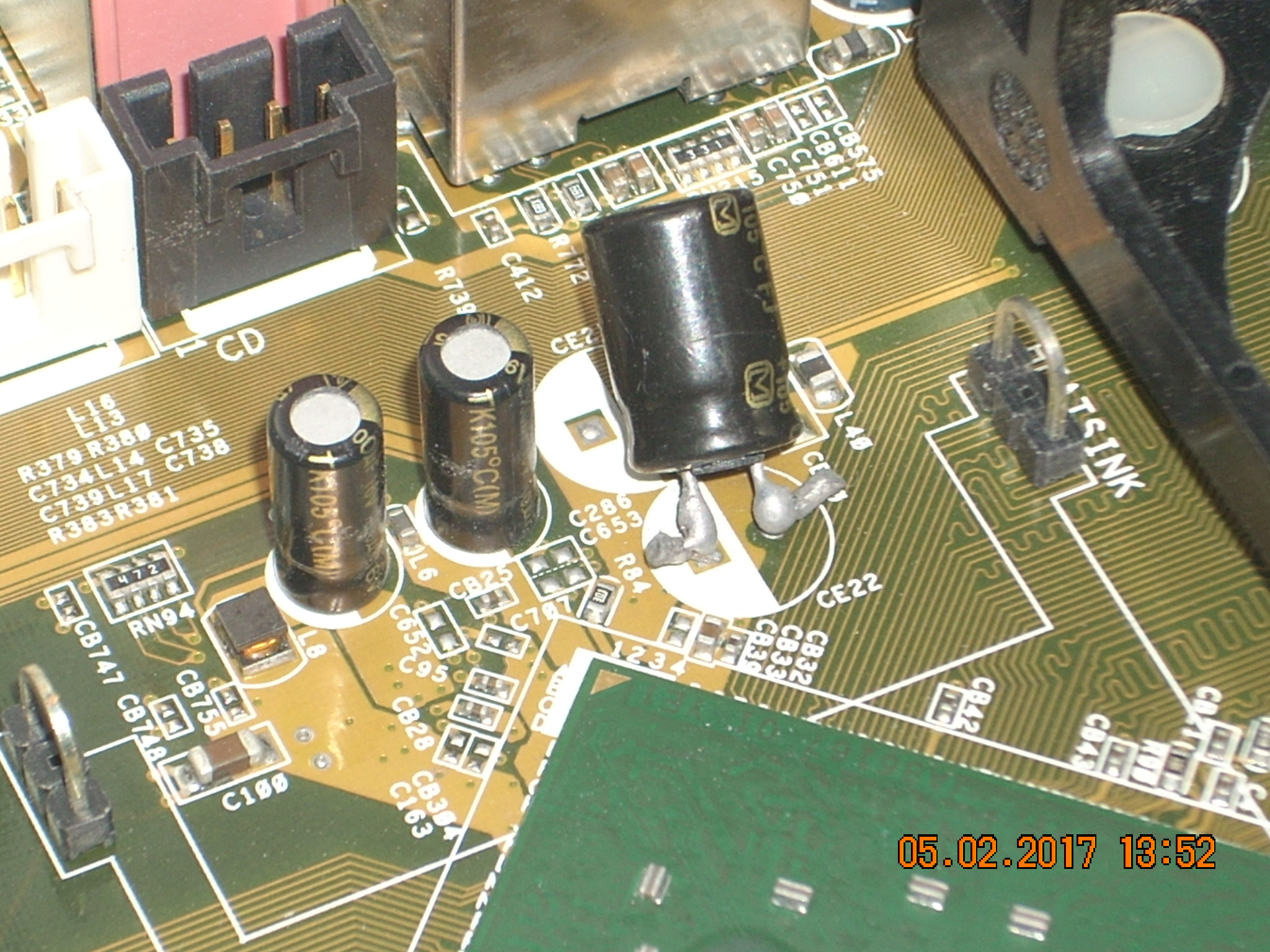

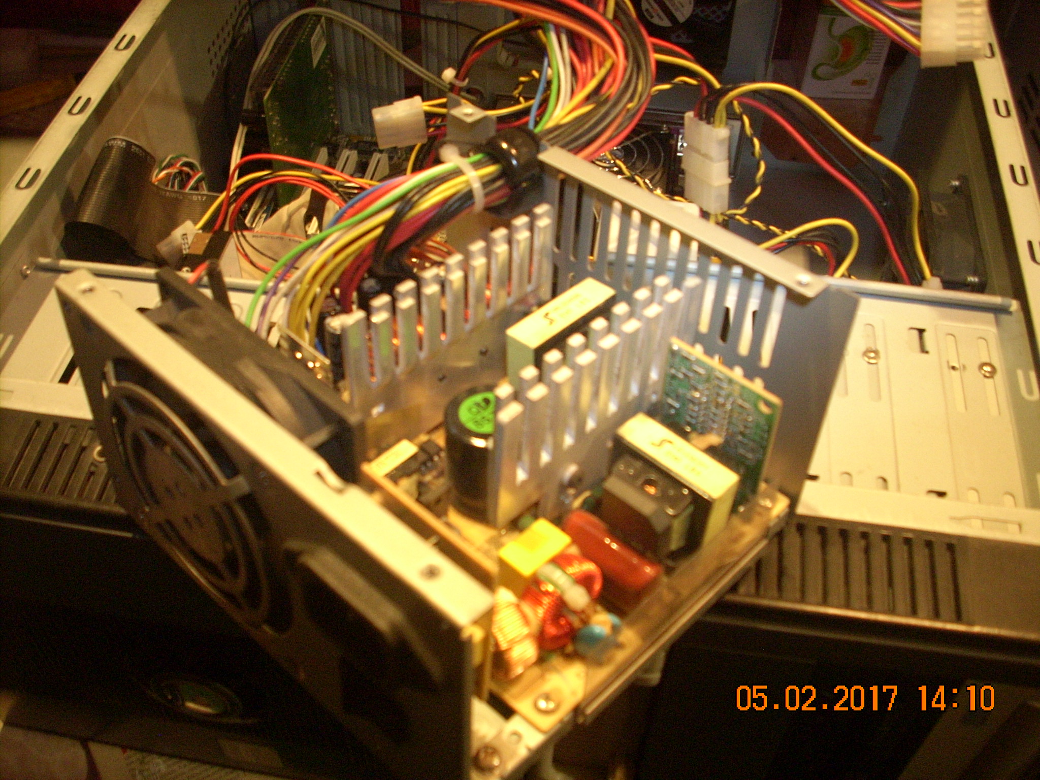

Ну вот. Перепаял кондёр без снятия платы! Распилил его, освободил ножки! Думал всё гуд, но оказалось, что концы ножек нифига не паяются - там наверное нерж! Пришлось загнуть их и припаяться поближе к плате! Припаял, запустил - работает. Улучшений в работе компа пока не заметил...всмысле на скорость работы винды не повлиял один кондер. Кстати везде стояли кондёры по 1000 мкф, а в мастерской мне заменили на 820 мкф и у меня на плате-доноре были по 820, я его и впаял. Не знаю как оно отражается. Вон на фото показую процесс распиловки и перепайки.

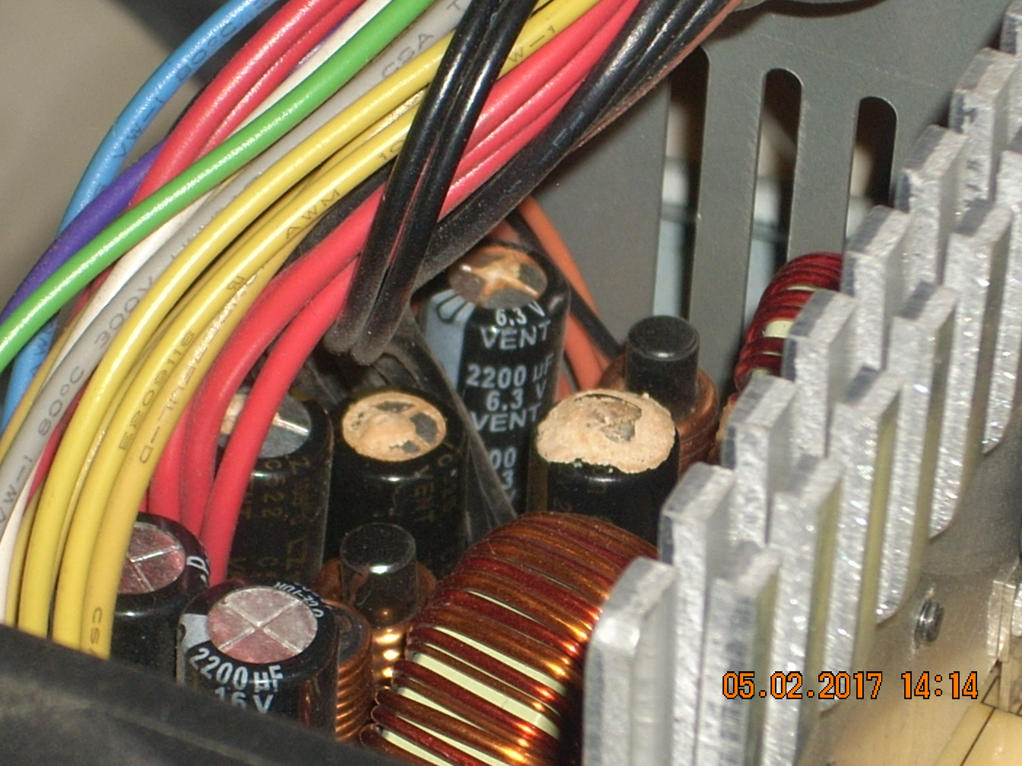

Далее решил вскрыть БП для проверки кондёров и чистки - а там попа - 5 кондёров вздутых. Записал маркировки - буду закупать. Интересно как влияют кондёры вздутые в БП на работу компа кто знает? Напруги выходные меряю - 11,8 в, 4,95в. При включенном компе. Правда есть у меня ещё один БП с компа-донора - а в том компе была и мать мощнее и проц и БП тоже на 300 ватт! А у меня стоит БП на 250 ватт! Вот попробую махнуть не глядя... хотя тот на 300 ватт вскрыл, там один кондёр чуть напух и вобще деталей меньше внутри - кондёров меньше! Места для них есть, но стоят перемычки местами. Странно. Заводские перемычки. Буду пробовать!.

Непрочитанное сообщение Йожык » Ср фев 08, 2017 5:21:08
X-TAZ писал(а):Далее решил вскрыть БП для проверки кондёров и чистки - а там попа - 5 кондёров вздутых. Записал маркировки - буду закупать. Интересно как влияют кондёры вздутые в БП на работу компа кто знает?
Очень сильно влияют. Я свой вылечил именно так.
