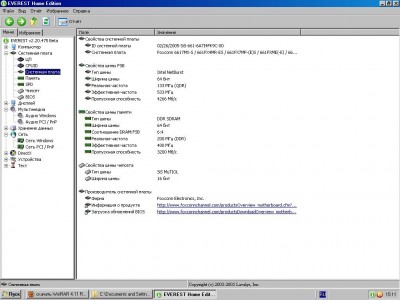

Залез в БИОС поменял значение параметра связанного с AUDIO, только там было не дизаблед/енаблед, а IDE/BPE, вроде так. Ничего не произошло, то есть звук не появился, в диспетчере устройств все так же и осталось, но комп стал заметно тупее
2105 user
Сообщения: 707
Откуда: Новосибирск, 154 RUS
Благодарил (а): 28 раз
Re: Вопросы\ответы по компьютерам
Непрочитанное сообщение 2105 user » Вт апр 17, 2012 8:37:10
Вот мать. скрин с эвереста

Чтото видимо не то ты включил, какие там были варианты выбора? и есть возможность скрин биоса сделать с устройствами? например на мобилу сфотать. Есть конечно вариант что звуковуха просто сдохла, но такое редко бывает.

посмотри модель материнки на самой материнке, аида не поняла что за модель, дала семейство, а надо точную марку.

сейчас пытался найти мануал на мамку чтобы точно ткнуть, где звук в биосе включается - официальный сайт ошибками засыпает, никогда фоксконн не любил, скрин биоса был бы очень в тему.
