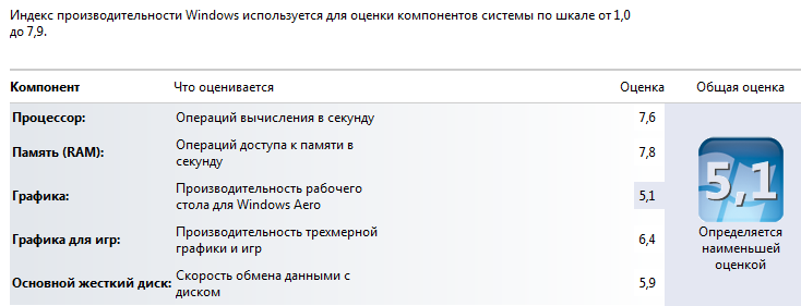

Re: Собираю компьютер, нужна помощь в выборе комплектующих
Непрочитанное сообщение D.I.M.A.R. » Вт май 07, 2013 21:55:40
Неплохо получилось,
винда занизила оценку из-за видюхи старой, летом обновлюсь.
