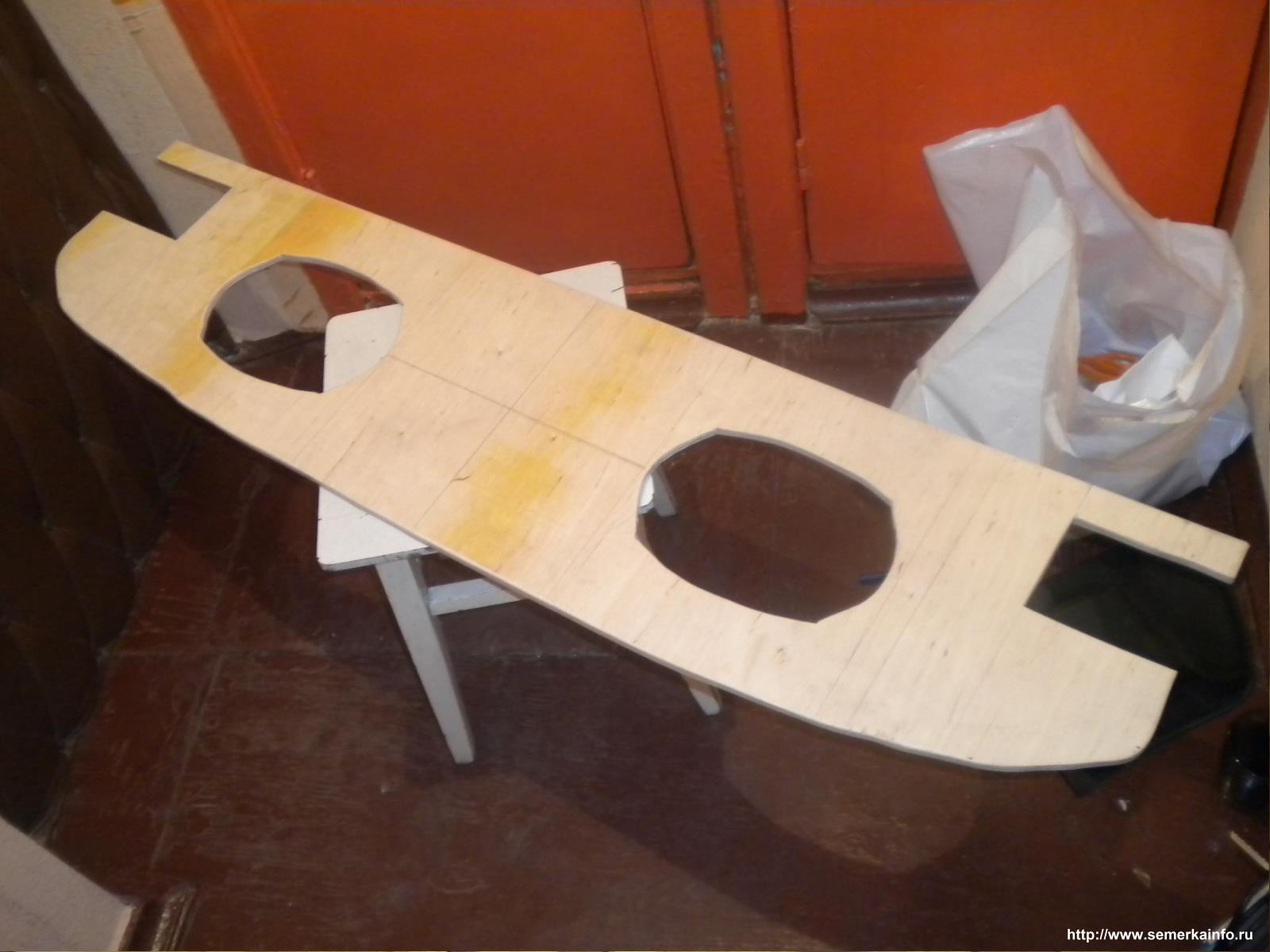

Для начала снимаем крепление от ремня безопасности с боковых стоек (ключ на 17 :) . Просовываем это дело в прорезь в пластмассовой полке, закрывающей катушку ремня безопасности. Снимаем саму полку. Затем вымеряем габариты катушки, дабы вырезать проём в новой полке под катушку (я прикладывал лист бумаги А4 и вырезал, а затем накладывал в качестве трафорета на фанеру). Общую форму вырезал приложив снятую пластмассовую полку. Обвёл карандашом. Но т.к. на ней снизу проставки пришлось после не раз поработать лобзиком, хотя лучше было бы срезать проставки ножом.
