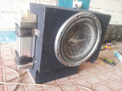

Непрочитанное сообщение jamashid2107 » Сб июл 04, 2015 14:56:35
фото установки саба
Re: совет по системы pioneer 4050
Непрочитанное сообщение Йожык » Сб июл 04, 2015 15:40:10
Конденсатор можешь убрать. Кроме как дополнительную просадку из-за лишнего соединения проводов он ничего не дает.

Непрочитанное сообщение jamashid2107 » Сб июл 04, 2015 18:56:19
Йожык писал(а):Конденсатор можешь убрать. Кроме как дополнительную просадку из-за лишнего соединения проводов он ничего не дает.
Да проста валяся ну я ево и соединил
