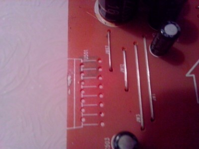

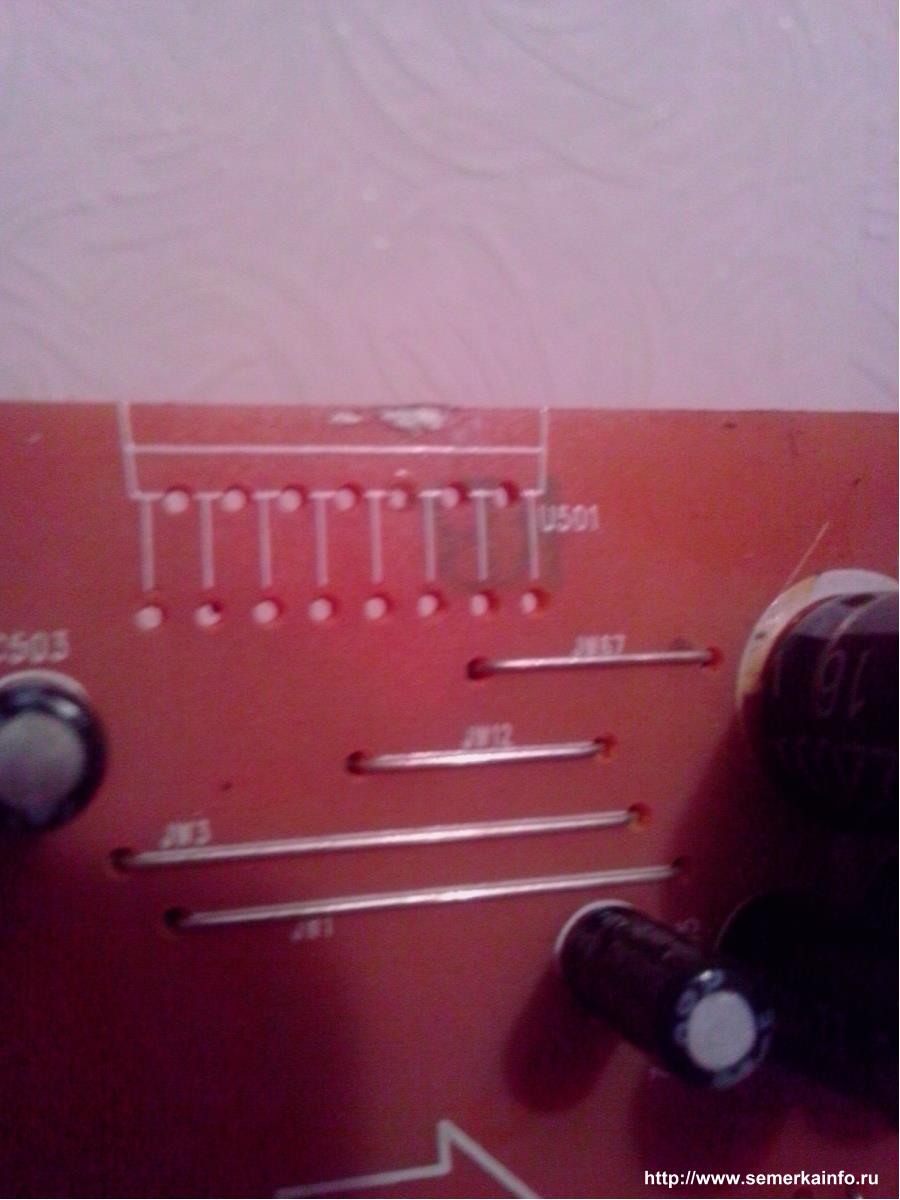

с платы выпаяна микруха, предположительно она является усилителем низк. частот, сидела на термопасте.
Нет схемы и названия микры...
Можно впаять однотипную?
..задняя часть платы, позиция u501

Во всех таких маленьких плеерах стоит усилительная микросхема TDA7377 или её аналог 7370/7375/7379

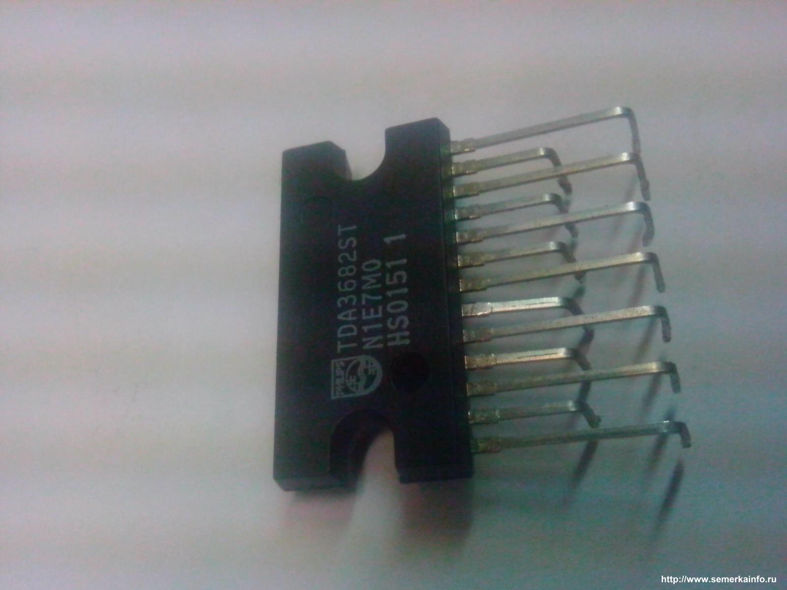

Только что сидя на работе вскрыл валявшиися кассетник Кенвуд и выпаял из него филипсовскую микруху))) Буду ее пробывать.
Йожик ты лихо так разобрался, респект большой!
Как думаешь пойдет она ?

SHMITZ писал(а):Как думаешь пойдет она ?
Мне думается, что на твоей балалайке она стоит вертикально, да и маркировка совсем другая - 3682. Купи новую, она стоит копейки.

наверно буду ставить свою. Риск! Поглядел цены в инетмагазинах и понял что стоить новая микра будет в несколько сот у барыг.
Хоть бы схема 36 и 73 была одинаковая.
Ептель, а чо, религия не позволяет найти в тырнете даташит от 7377 и сравнить с 3682???
Лично мое мнение - у них мало чего общего... Но всю инфу покажет только даташит :)

у серии 73 на две ноги больше однако.

воткнул 7377 - результата нет,
Буду дальше решать.
