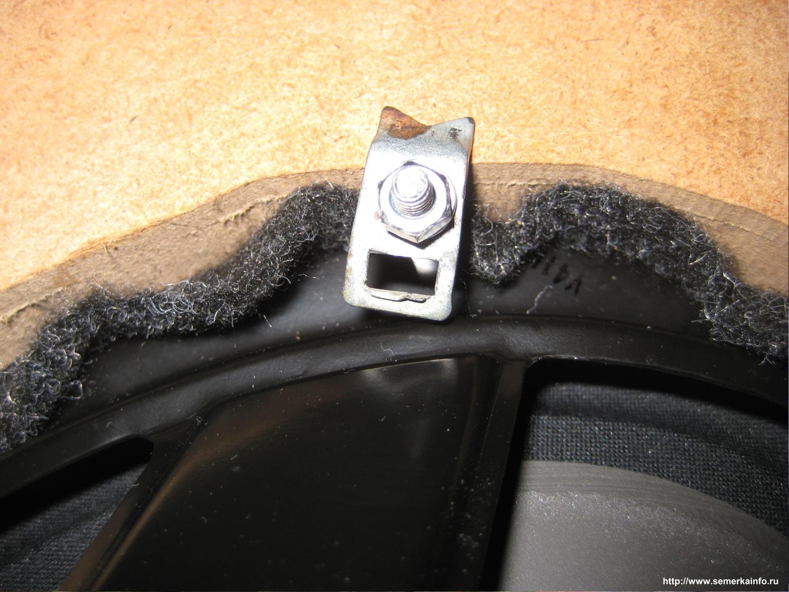

Купил акустическую полку, на ней написано, что она для колонок 6х9, купил колонки 6х9. Отверстия под колонки чуть больше, в итоге получается, что 2 ушка колонки всегда в пустоте. Как закрепить колонки?

как попало! по другому ни как, я не шучу то что отрезано обратно не приклеить! чуток отковырять карпет и вырезать проставочку из тонкой фанерки по твоим размерам, сделать на против крепежных отверстий планки крепежные прикрученные к полке а пустоты чем либо замазать хотя бы той же холодной сваркой, предварительно дин обернуть пленкой пищевой что бы не испачкать...

Можешь завернуть саморезы не в отверстия, а снаружи, чтоб шляпкой прижимали. Главное, чтоб динамик сидел на своем месте плотно и щелей не было.

Может кому-то будет интересно как решил проблему: в общем по диагонали посадил на саморезы, а два других где пустоты посадил через проставки. всё сидит очень плотно, не дребезжит.
