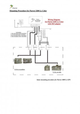

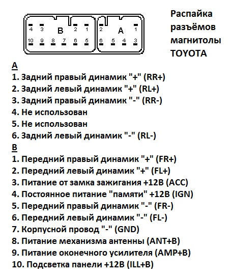

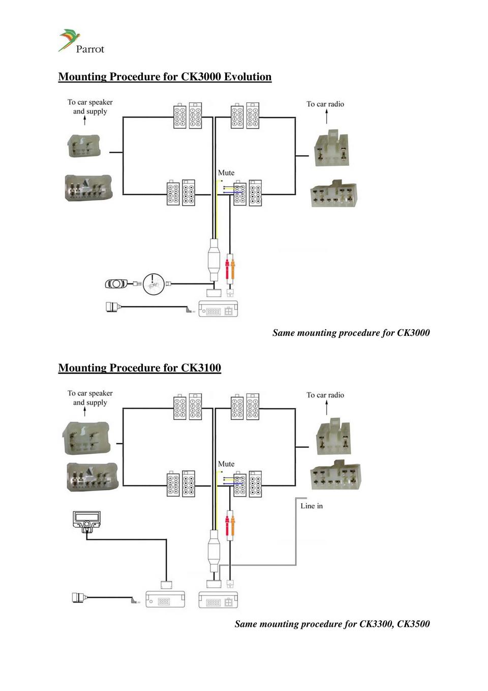

распиновка коннекторов самой магнитолы с ссылки.
говорят простая как барабан.

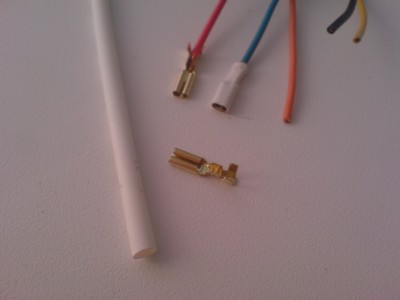

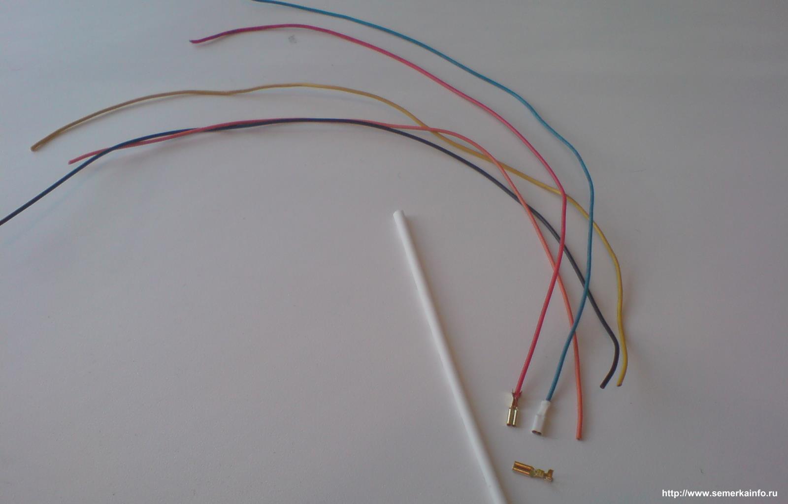

bilbo, спасибо за ссылки! Недавно подключил, всё работает. Разъёмы у Toyota свои, отдельно не продаются. Для подключения требуются простые клеммы (самые маленькие), разноцветные провода, термоусадка, универсальный штекер для магнитол (ISO). Провода обжать клеммами, обтянуть термоусадкой, соединить со штекером. Далее подключить провода к разъёмам магнитолы согласно схеме.
