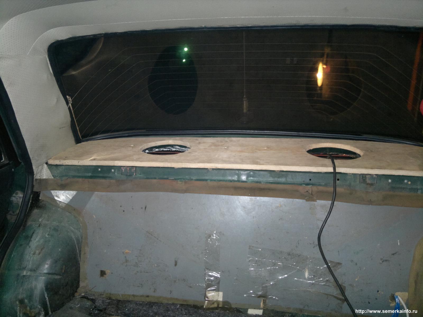

Сообщения: 47858
Re: Установка подиумов в передние двери.
Непрочитанное сообщение Антон80 » Пн сен 26, 2011 15:36:22

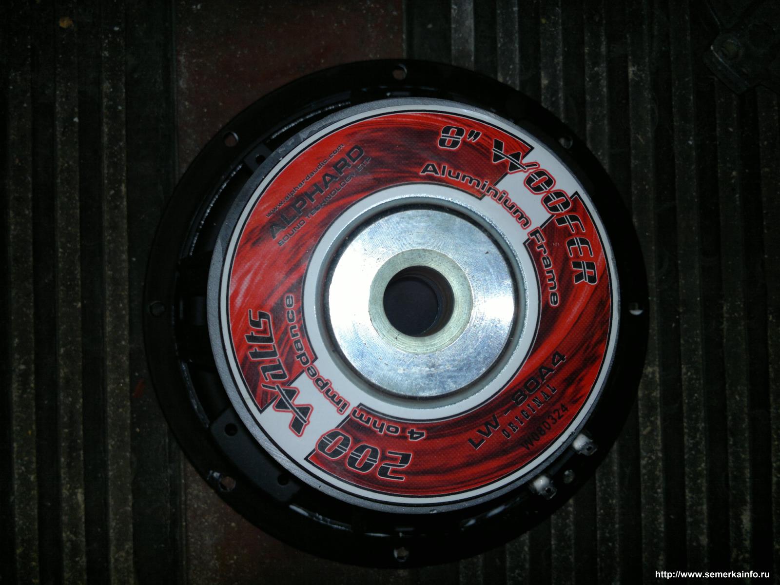

Товарищи спецы, что можете сказать про такие динамики? :rolleyes:
Между металлом и фанерой задул пеной, еще снизу саморезы по периметру. ДВП за спинкой заменил на такую же фанеру как на полке (15 мм) , только сфотографировать забыл. Плотно все стянул саморезами. Получился настоящий монолит. Вот только мощности магнитолы маловато, а на усилок уже денех нет :weep: .
Да, высокочастотники давно сгорели, снимать не стал, так и задул пеной. Теперь в планах СЧ динамики в двери. Вот читаю, набираюсь информации.
Есть мысль использовать вырезанные под задние динамики кругляки. Вырезать в них дырку под динамики в дверях, ну типа подиума. И обтянуть чем-то.
Кстати, чем облагородить заднюю полку? Она же уже несъемная... Пока просто ковролин лежит с вырезанными отверстиями и приклеенными пластмассовыми решетками :hmmm:
Да, и ответьте на первый вопрос, если кто знает. Что я купил? 200 грн штука...
Bemrik
Непрочитанное сообщение Bemrik » Пн сен 26, 2011 16:27:11
хороший бюджетный вариант громкого дина. но хоть какойнить усилок к ним бы надо, иначе толку.... бу можно посмотреть, даж простенький блау справиться лучше чем магнитола.
а так если постараться полку можно обтянуть)
