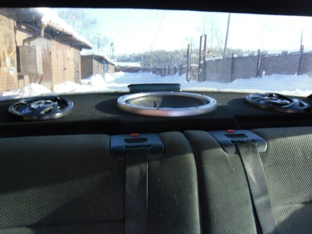

Антон80 писал(а):Багажник очень нужен? Половиной можешь пожертвовать?
Багажник очень нужен, поэтому склоняюсь к варианту в полке, типо вот как на фото
Сообщения: 47881
Благодарил (а): 1495 раз
Поблагодарили: 3731 раз
Re: Выбор и установка Сабвуфера
Непрочитанное сообщение Антон80 » Ср апр 12, 2017 20:32:14
Я примерно так в пятерке делал. Звук хороший, но саб в багажнике лучше.
Непрочитанное сообщение Йожык » Чт апр 13, 2017 7:23:48
Полка полкой, но далеко не каждый саб там будет играть. Он должен быть предназначен для установки FreeAir. Да и звучание в каждом оформлении разное. Я думаю, не стоит изобретать велосипед, просто установи его в багажник, обеспечив свободное движение воздуха между салоном и багажником - скажем, через дырки от динамиков в полке.

Йожык писал(а):свободное движение воздуха между салоном и багажником
Смысла в этом нет. Например, мой саб играет не лучше, если одну спинку откинуть. Может даже субъективно хуже.
Непрочитанное сообщение Йожык » Чт апр 13, 2017 9:39:57
Это на небольших мощностях. А при увеличении хода на звук влияет даже открытое окно.

Саб внутри машины - это ж короб в коробе. А если он внутри багажника - то короб в коробе в коробе :D Так что влияет ВСЁ, даже форма кузова :psih: Отверстие между багажником и салоном - это получается что то вроде ФИ, открытое окно - тоже. А ЗЯ и ФИ играют в корне по разному :)

Короче говоря, не размер динамика имеет значение. Гораздо важнее оформление. Всегда удивляли динамики 30 см в небольшом ящике.
Непрочитанное сообщение Йожык » Чт апр 13, 2017 13:38:59
О да :yes: Это целая наука, причем до конца не изученная. Фирма BOSE, где я работал, в этом плане весьма далеко продвинулась. Нетрудно сделать огромный гроб, который хорошо играет, но сделать малипуську с таким же звучанием - это уже искусство. А ведь можно сделать даже лучше, чем в гробу.

От электротехнических характеристик дина зависит: какой-то лучше себя в зя чувствует, кто-то в фи или freeair

Йожык, обычно гудеж из-за высокой настройки, особенно если еще резонансная частота дина совпадает с частотой настройки + плохое демпфирование корпуса
Непрочитанное сообщение Йожык » Сб май 06, 2017 9:37:48
:yes: :yes:
Только я бы не стал применять термин "настройка" к тем сабам, которые продаются в магазинах с пылесосами :psih: Такое чувство, что там делают корпуса и порты из того, что под рукой лежало.
Добавлено спустя 1 минуту 48 секунд:
Даже Алпайны и Пионеры имеют параметры, оооочень далекие даже от рекомендованных самим производителем динамика.

Йожык, у меня альп swr-1043d, когда покупал попросил померить т-с и они были очень близки. Fs была на три герца выше, но на новых не размятых динах всегда так, потом падает.
P.S: когда ездил с пердяшим глушаком, при совпадении резонанса глушитель-двигатель-кузов-саб гул стоял просто ппц :pinch: примерно 80 гц
