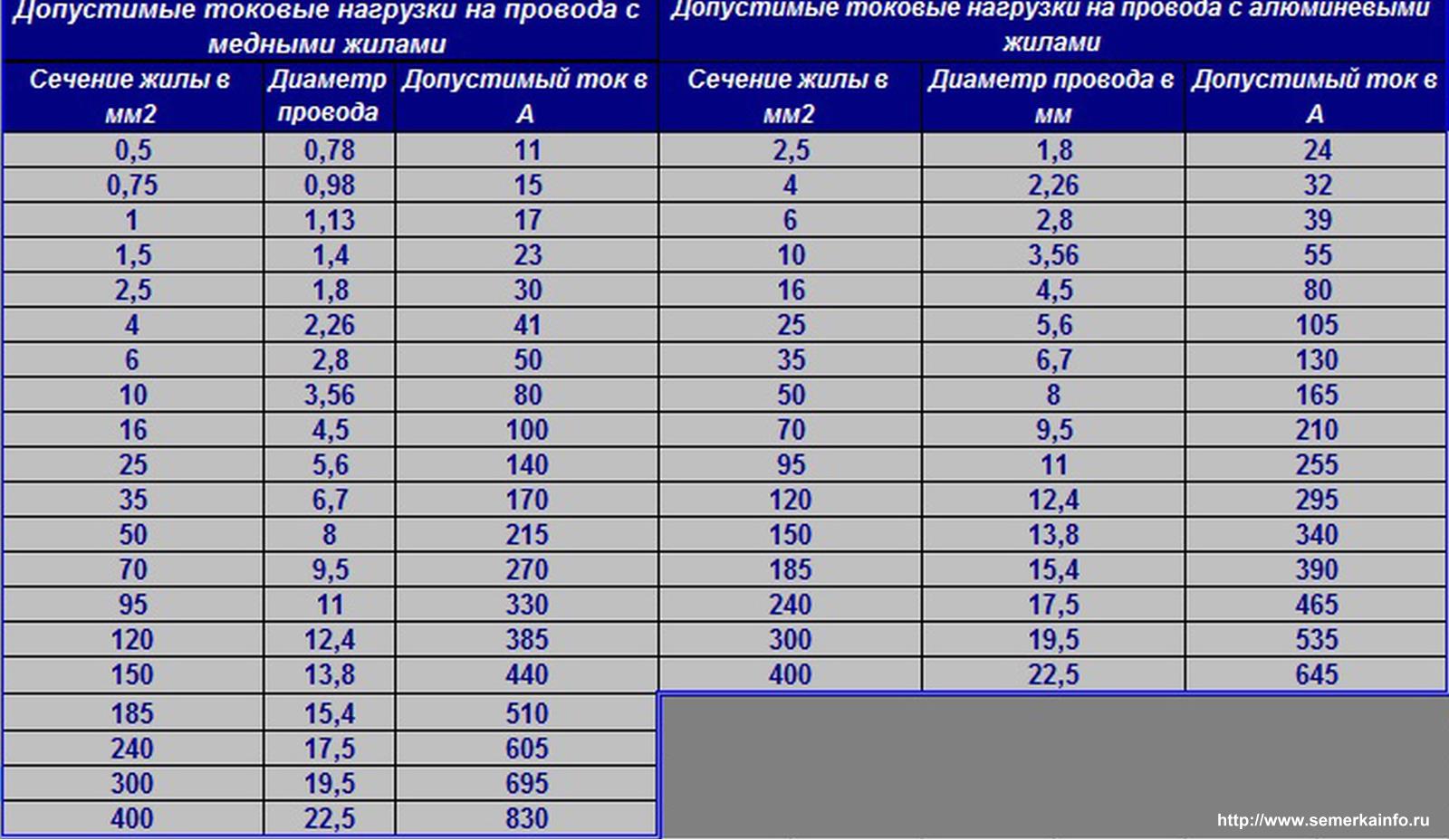

вот тебе табличка зависимости мощности провода от его сечения
а сечение считается по форуме 0.78*d^2, где d-диаметр провода(вроде такая формула)

Непрочитанное сообщение Adamas2200 » Пн янв 24, 2011 18:28:23
aola писал(а):вот тебе табличка зависимости мощности провода от его сечения
Я извиняюсь если чего-то напутал, но мне кажется эти данные характерны для 220В, не так ли? просто, насколько я знаю, 12В - это несколько другая рассчётная таблица, которую я ищу. Та, как я понял, идёт ещё поправка на расстояние - длину провода с учётом сечения провода. Т.е. чем тоньше провод, тем выше сопротивление. И существует рассечёт необходимого сечения провода с учётом нагрузки и длины.

да есть таблица на 12 вольт, но если ты допустим прокидываеш жгут из 2-9 проводов то сечение рекомендуеться увеличить на 80 процентов, если 10-20 проводов то на 160 процентов.
Значение AWG — маркировка провода по American Wire Gauge System (Американской системе измерения проводов), особенно часто эти обозначения используются для акустических кабелей.
а вот ссылочка возможно пригодиться и таблицы искать ненадо будет

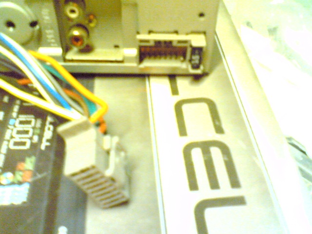

Кто подскажет схему подключения магнитолы Panasonic CQ-RDP103N. Имеется в виду распиновка разъёма от магнитолы. Досталась БУ магнитолка без схем. Жёлтый, красный, чёрный провод понятно, синий, кажется на антенну, куда коричневый? А как с остальными - на какие динамики какие провода уходят. Вроде, они должны все быть стандартные, есть что-нибудь от подобной магнитолы, а если именно от этой, то будет вообще замечательно.
Rush

Re: Установка магнитоллы
Непрочитанное сообщение Rush » Сб фев 12, 2011 20:59:37
Barsuk
а выходит оно из магнитолы как? пучком или колодка стоит?

Непрочитанное сообщение Barsuk » Сб фев 12, 2011 21:57:05
Rush писал(а):Barsuk
Разъём, вот он в таком плачевном состоянии.
Да ещё там какие-то провода, которые я не знаю куда вообще идут - оранжевый, синий - вроде, антенна и коричневый. Остальные - красный, желтый, черный - это ясно, да ещё зелёные с полоской, белые, серые, фиолетовые, кажысь, на динамики, а какие куда? Да и хотелось бы сделать этот разъём стандартным, что бы не пришлось переделывать ответную часть, которая будет выходить из панели,что бы взять новую магнитолу (со временем) и просто тот переход включить в колодку, которая идёт от динамиков, питания и всего прочего из панели.

Непрочитанное сообщение Rush » Сб фев 12, 2011 22:27:34
Barsuk
это евро-колодка(та что черная) используется в большинстве авто.А сфоткай пожалуйста то место куда провода в магнитолу вставляются
P.S: есть переходники с панаса на евро,можно в магазинах поискать.А на евро распиновка известная...

Непрочитанное сообщение Barsuk » Сб фев 12, 2011 22:49:28
Rush писал(а):P.S: есть переходники с панаса на евро,можно в магазинах поискать.
Ну я не нашел, потому и спрашиваю.
