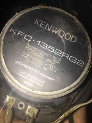

четвёрковод, ещё пару таких же малых вперёд мало впереди звука, это не 20 диаметр, выкидывать жалко старые... может и в магнитоле конечно дело, с ее замены надо начать? У меня фронт зад колонки пионер, а голова Мистери старая читающая флешки только 2 гб
Старые
Аудио кабель
Непрочитанное сообщение четвёрковод » Сб фев 02, 2019 16:05:18
Прежде всего динамики должны подходить по характеристикам к ГУ
На выходе динамики разделят мощность сигнала между собой и толку с установки дополнительных динамиков может и не случиться если ГУ и динамики не пара.

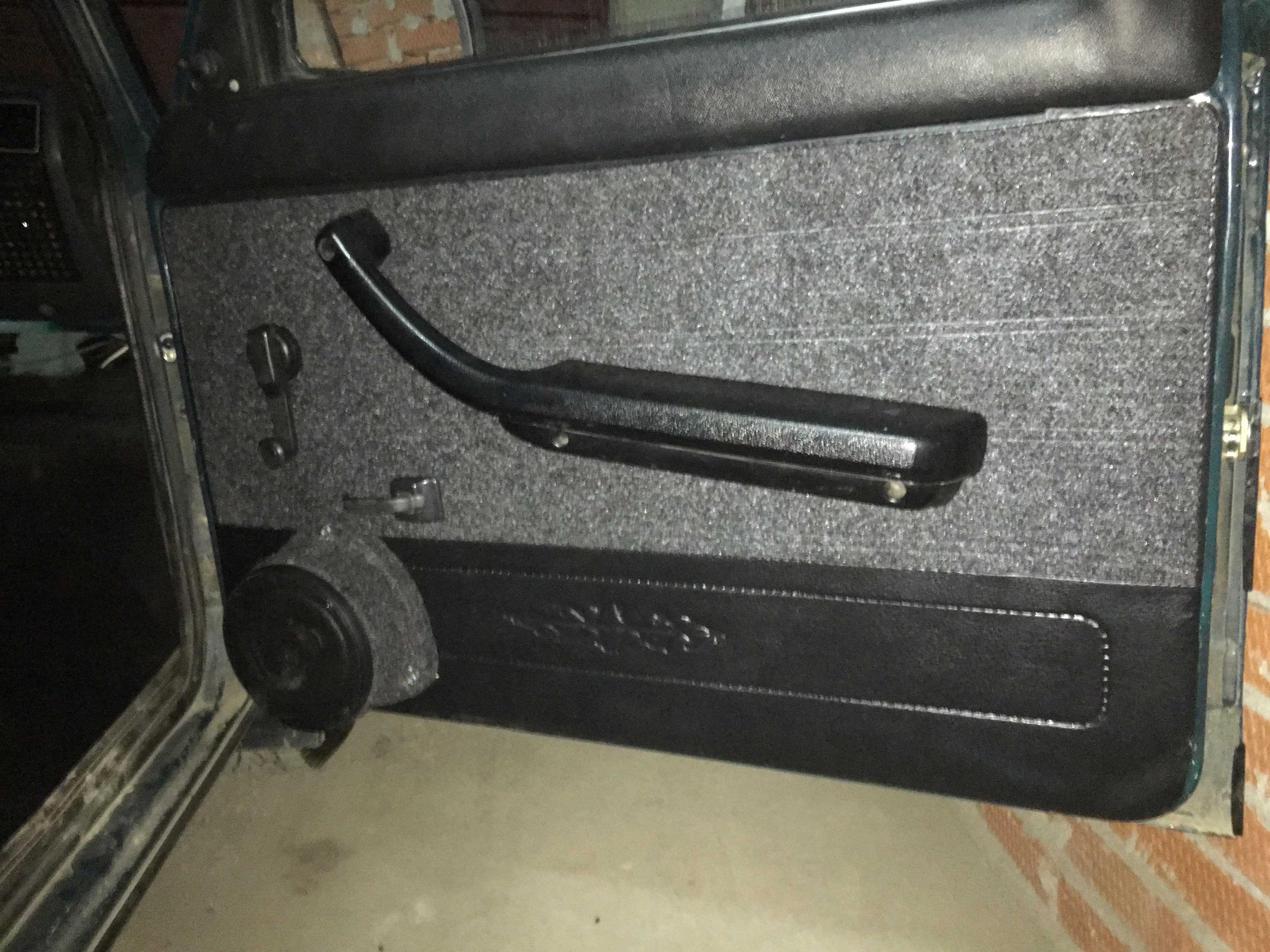

Динамики на фотке видно что на подиуме, но что сзади?
Обшивка прорезана?
Если нет то играть, звучать они вообще не будут.

Сзади пионеры 6х9, прорезана обивка. Может гу сменить на пионер? Мощнее?
Спереди стоят тоже пионер, но у нас морозы, коробка от них в гараже, позже модель напишу

А что под динамиками в дверях всё равно нужно проверить и если нет дыры то раздушить обязательно.
