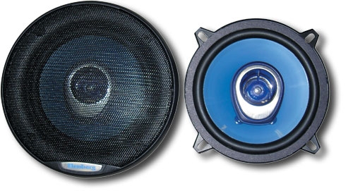

как починить коаксиалку типа такой,на одной не играет пищалка только миды
Сообщения: 47938
Поблагодарили: 3757 раз
Re: Ремонт Акустики (Динамиков) своими руками.
Непрочитанное сообщение Антон80 » Вс мар 16, 2014 16:26:31
Пищалка съемная? Болт снизу?
Внешне канатики не порваны?

Антон80 писал(а):Пищалка съемная? Болт снизу?
ну вроде не порвано ниче,пласмаска эта сверху отсутствует.про болт не слышал,где какой?

Снять пищалку есть возможность? Обычно длинным винтом через центр магнита прикручена. Проверить отдельно от источника звука. Желательно через конденсатор, хотя бы 1 мкФ. Там вообще где-то внутри должен быть конденсатор, надо на него тоже посмотреть. Даже не знаю, что еще сказать. Брать источник звука и проверять пищалку.

Cooper777 писал(а):как починить коаксиалку типа такой,на одной не играет пищалка только миды
Зачем вообще нужна там пищалка?
Я бы сделал по-другому.
Открутить эту пищалку болтом снизу, откусить канатики бокорезами как можно ближе в большому диффузору. Снять крепление пищалки и саму пищалку. А вместо нее наклеить пыльник по диаметру клеем Момент или 88. Главное, потом снизу динамика не закрывать дырочку от болта, чтоб воздух выходил. А пищалки лучше купить отдельные с кроссом.

Вот тут болт, крепящий пищалку. Откручиваем, вынимаем, усики либо отрезаем, либо отпаиваем.
ИМХО, лучше отрезать где-то посередине, а потом спаять, нежели паять на диффузоре, особенно, если он бумажный.

Я вот не хочу колхозить пищалки в салон, стоят коаксиалы в штатных местах. Это именно то, что мне нужно.
К тому же АЧХ пищалки и полоса пропускания фильтра должна подходить к характеристикам мидбаса, нельзя ставить абы какие пищалки.
Согласен на 100%. Как правило, большая часть пищалок начинает крякать с 1.5-2.5 kHz, Для обычного динамика, некомпонентного, не думаю, чтобы сильно изменилась АХЧ, ведь они практически все мидбасы... Если что-то где-то и перекрывает или не догоняет в 100-200 Герц.... - ухи не услышат...)
