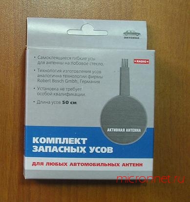

Пассажир повредил усы (порвал почти у основания). Хочу купить вот такой ремкомплект. Кто ставил? Качество приёма ухудшается? Этот ремкомплект делает фирма Орион(что в моей голове синоним слова "г*вно") цена вопроса около 100 р. Просиба писать по ЛИЧНОМУ ОПЫТУ!!!!

vehbr1, отличный вопрос :thum1: .Тоже озадачен такой же проблемой. По мне, там просто куски проволоки на клейкой липучке и на качество приёма не должны влиять :hmmm:

По личному так по личному. Клеятся исключительно плохо и отлетают на ура. Купить "иволгу", поставить, балдеть. Дальности, качеству приёма. Не сочтите за рекламу, что есть, то есть. :yes:

После замены лобового стекла, не так давно, клеил себе такие усы..Стоят они 20 грн, качество на 3+..Боковой ус приклеелся нормально, а вот верхний пришлось через время подклеивать двухсторонним скотчем (может руки кривые :i , а может лента длинная, а может еще чего :getlost: ) ..
Сравнивать с другими фирмами не брался, поэтому объективно сказать, что лучше клеится или лучше ловит не могу, но что могу однозначно сказать, предыдущие усы работали (по качеству ловли сигнала радио) точно так же..то есть с установкой дешевых усов не ощутил ухудшения в плане приема сигнала.

Клеил такие усы,правда на коробке Бош изготовителем числился.100 рэ.Нормально держатся,ловят тож нормально.А насчет проволоки,так это,бате временно наклеил тоненькие проводки под узкий прозрачный скотч,ловит тоже отлично.Хотел на лобовое стекло полосу тонированую приклеить поэтому временно проволкой обошолся.Это временно уже года три продолжается :) ,не нужна бате тонировка...
Да,и стекло надо отмыть,просушить и обезжирить!,тогда держаться нормально будет

Клеил именно усы орион на ант. Бош. Ловит хорошо и в городе, и на трассе. Вертикальный ус периодически отклеивается посередине. Пальцем придавлю- на время хватает. :D
Стекло обезжиривал.

Попробую ответить максимально полно и понятно. После замены стекла возникла необходимость в новых усах, а так как кроме Ориона вариантов в магазине не было купил их. При установке выяснилось что контактные концевики, крепящиеся в самой антенне слишком толстые (у родных была фольга) и корпус антенны закрывается не плотно. Приклеились они тоже не супер, но держались, лишь изредка отваливался кончик горизонтального уса за зеркалом. Порвали, вновь взял Орион, но на этот раз это было такое редкостное *но, что мне даже приклеить их не удалось... Тоесть удалось, но усы отвалились буквально через час. Еще момент: спиртовая салфетка была таких смехотворных размеров, что даже протирать этим огрызком было сложно... 5 на 10 см.... Взял вариант бош, с проволочными колечками вместо концевиков... Приклеились идеально, антенна закрылась, да и вообще проблем с ними больше не было. Вывод: Орион лучше не брать =) Не столько деньги жалко, сколько нервы и время.

1) Купил новую антенну Бош
2) Приклеил за зеркало (по горизонтали)
Ловит как прошлая которая была приклена углом
