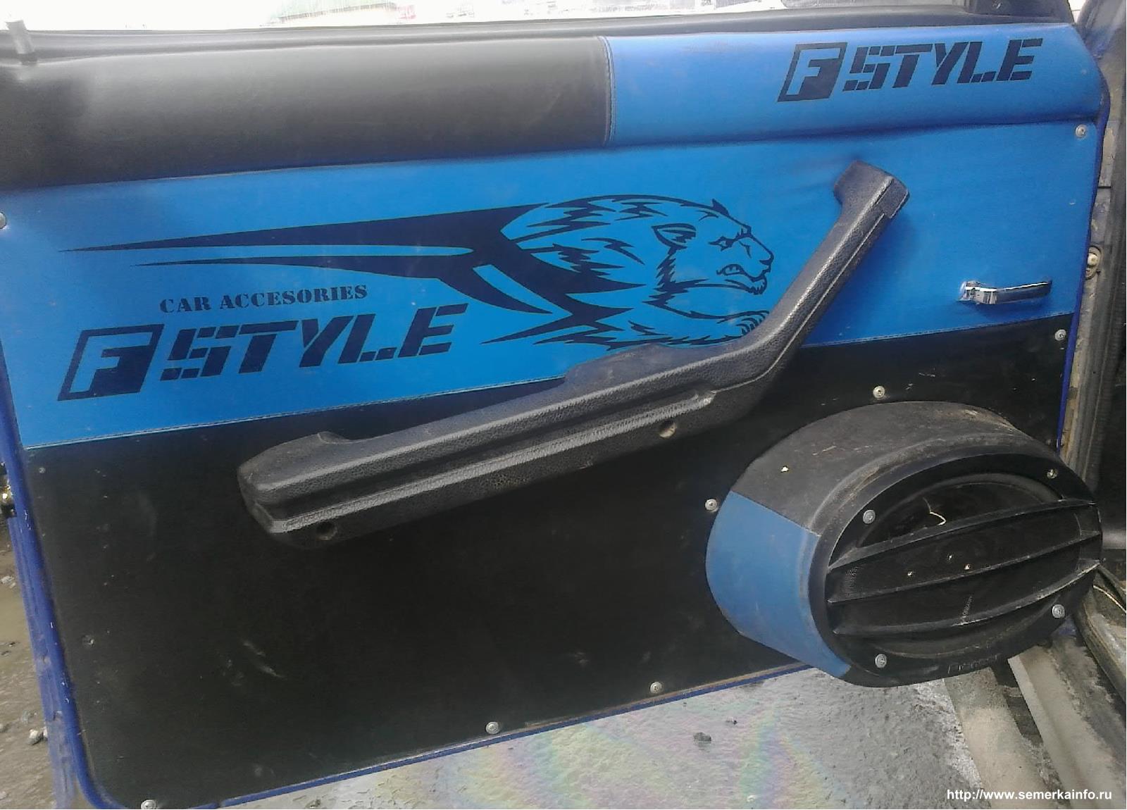

Товарищи! Я вновь подниму тему, но уже с другим вопросом.
Вобщем надумал ставить что-нибудь нормальное.
Имеется голова SUPRA SFD-106U Хренька хорошая, играет классно, нравится.
А дальше, что в планах:
1. Подиумы во все четыре двери, в них-вот такие колонки: (18см!!!).
2. Заднюю полку с подиумами под овалы продаю, покупаю родную, непиленную, в ней выпиливаю дыры под 2 саба M-DIMENSION. (БОМБИТЬАЖТВОЙУМАТЬ!! :cigar: ) .
Затраты ~5000ры.
Оцените мою задумку? Что додумать, передумать??....

выход у тебя линейный а никак не аккустический. подцепив к нему сат ты ничего не получишь..
этот выход подключается к усилку.
а тебе надо тупо от здних колонок запитаться.
вообщем без усилка ловить тебе нечего
посмотри блайпанкт какойнить 4 канальный, они бу дешего стоят.

а как ты хочешь низковольтный сигнал подключить к сабам? им надо высоковольтный.

итого покупаешь усь чтонить типо Blaupunkt GTA-475 ( это и бюджетно и играть будет) гдето 3 тыщи новый, бу за 1500р найдешь.
фронт подключаешь у ксю, тыл от головы. сабы к усю.
лучше полностью распиши в личку что у тебя есть что ты хочешь купить, и скоко денег есть на покупки. может что и посоветую... а может и с чемнить помогу купить...( через месяцок освободиться фронт громкий гдето на 5000р) если интересно)
