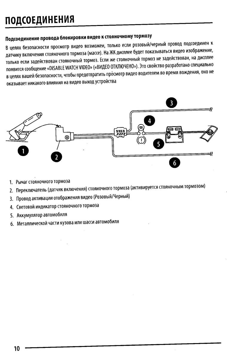

Добрый вечер форум. Подключил я новенькую SUPRA SDM-3503, все работает кроме видео. Провод проверки стояночного тормоза за изолировал, ибо не знаю куда подключить. Так вод куда бы мне присоединиться, дабы обойти эту самую защиту?

RuslanKa писал(а): Провод проверки стояночного тормоза за изолировал,
Предположу, что его на массу надо приладить, типа сигнал с концевика ручника идёт.

Re: SUPRA SDM-3503 и ручник.
Непрочитанное сообщение рустем » Пн мар 18, 2013 18:56:09
Димыч писал(а):Предположу, что его на массу надо приладить
Да,на ручник его цепляют согласно инструкции,чтоб только на стоянке смотреть и в дороге не отвлекаться

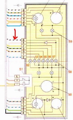

А если на ручник, куда именно его цеплять?
Схема есть, но я как то не догоню как это все на семерке проделать.

Непрочитанное сообщение Йожык » Вт мар 19, 2013 4:20:11
RuslanKa писал(а): А если на ручник, куда именно его цеплять?
По схеме смотри, провод от ручника идет к щитку приборов на лампочку, вот к нему и цепляйся. А можно просто на минус примотать и видео всегда будет показывать :psih:
На схеме твой провод номер 3, все остальное - проводка машины :)
Непрочитанное сообщение Йожык » Вт мар 19, 2013 4:42:16
RuslanKa писал(а):Провод проверки стояночного тормоза за изолировал, ибо не знаю куда подключить.
Вот сюда, если нужно по штатной схеме :)
