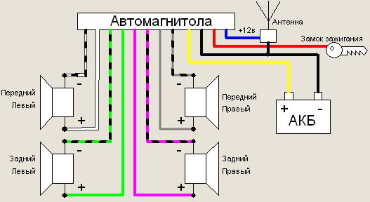

доброго времени всем!
Ребята, знатоки,
подскажите пожалуйста как правильно подключать магнитолу, чтоб аккумулятор не сажал, при длительной стоянке?
у меня стоит магнитола JVC KD-DV4407

Re: Электропитание аудиосистемы, правильное подключение
Непрочитанное сообщение Антон80 » Пн июл 02, 2012 16:12:58
так правильно

Непрочитанное сообщение true » Пн июл 02, 2012 16:16:11
а к замку куда?
Сообщения: 47790
Благодарил (а): 1506 раз
Поблагодарили: 3774 раза
Непрочитанное сообщение Антон80 » Пн июл 02, 2012 16:23:48
Методом тыка, где нет напряжения при выключенном зажигании. Ну или схему взять :i
Можно ведь не с самого замка, а оттуда, где нет напряжения при выключении.
