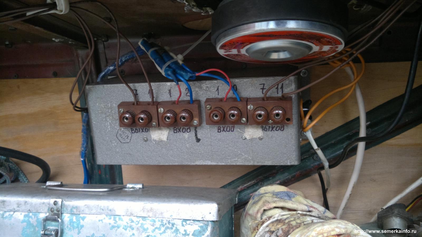

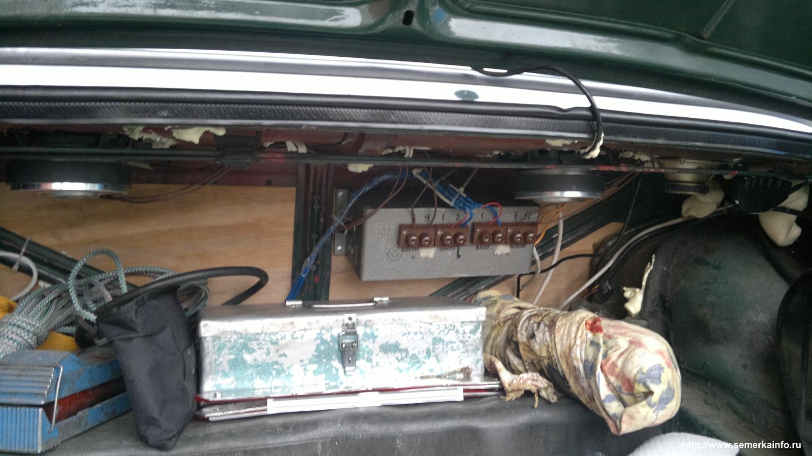

Сделал на задние динамики самодельный усилок. Какой, нафиг, сабвуфер- валит так, что страшно за машину, сидение превращается в массажер :D . Все железки дребезжат, особенно снаружи.
Это единственная микросхема, дающая такую мощность при 12В питания и 4Ом нагрузки. Причем, очень похоже на правду. Ставил две, по одной на канал. Затраты- почти 500 грн и три дня, по вечерам.
Так что, если нет денег на усилок, рекомендую :yes:

скоко стоимость уся в уе? есть такие на 220в?
и что за дины?
Сообщения: 47858
Re: Установка подиумов в передние двери.

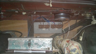

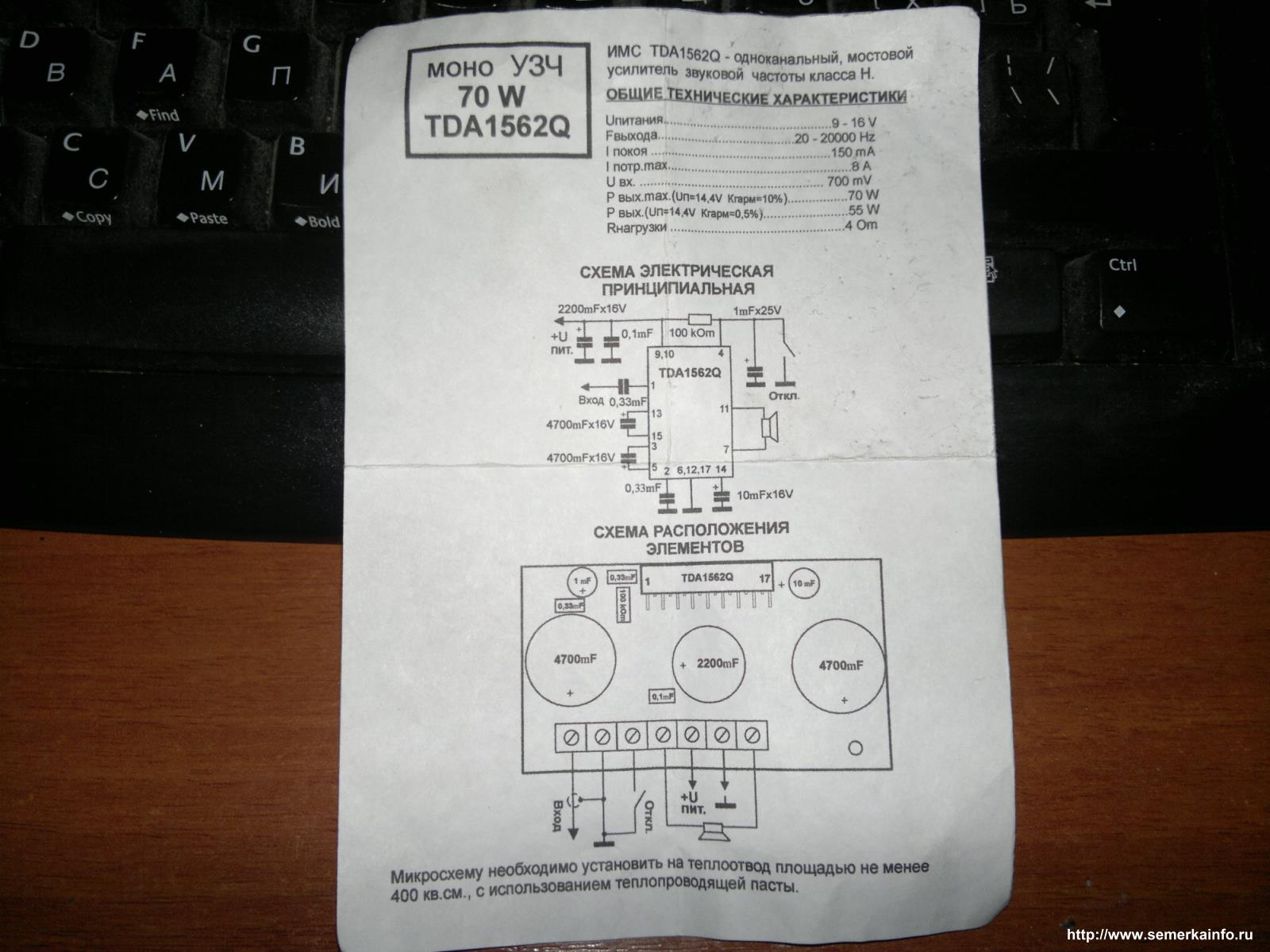

Непрочитанное сообщение Антон80 » Вт ноя 15, 2011 20:57:14
Динамики 24 уе штука
http://www.alphard.ru/catalog/491-7141.html
Усилитель 22 уе на каждый канал. Продается на плате со всем навесным, с клеммником для подключения.
http://www.radioland.net.ua/sxemaid-13.html
Лист толстой фанеры, два баллона пенки- еще около 24 уе.
Снаружи слышно, как поскрипывает заднее стекло, если прижать руками- нормально. В принципе, мелочи. Внутри посторонних вибраций не слышно.
А вот замок багажника раздражает конкретно.
корпус- алюминий около сантиметра, была какая-то приблуда с военного ГАЗ66
может и не эстетично, зато надежно.
маленький динамик не задействован, лень было снимать
на правом крыле предохранитель 30А. Провода - два по 2.5кв в параллель

12 вольт и есть основная проблема..
Есть микросхемы и на +/-50 вольт, двухполярное напряжение. Вот тут, конечно, моща. Сама схема-то 5-6 деталей, никаких настроек.Это же усилитель мощности, оконечный. Питание, вход, выход.
А блок питания хороший- проблема. Обычный трансформатор- огромный, импульсный БП дорогой, сам не сделаешь. А в авто только импульсный годится. Отсюда и цена заводских усилителей

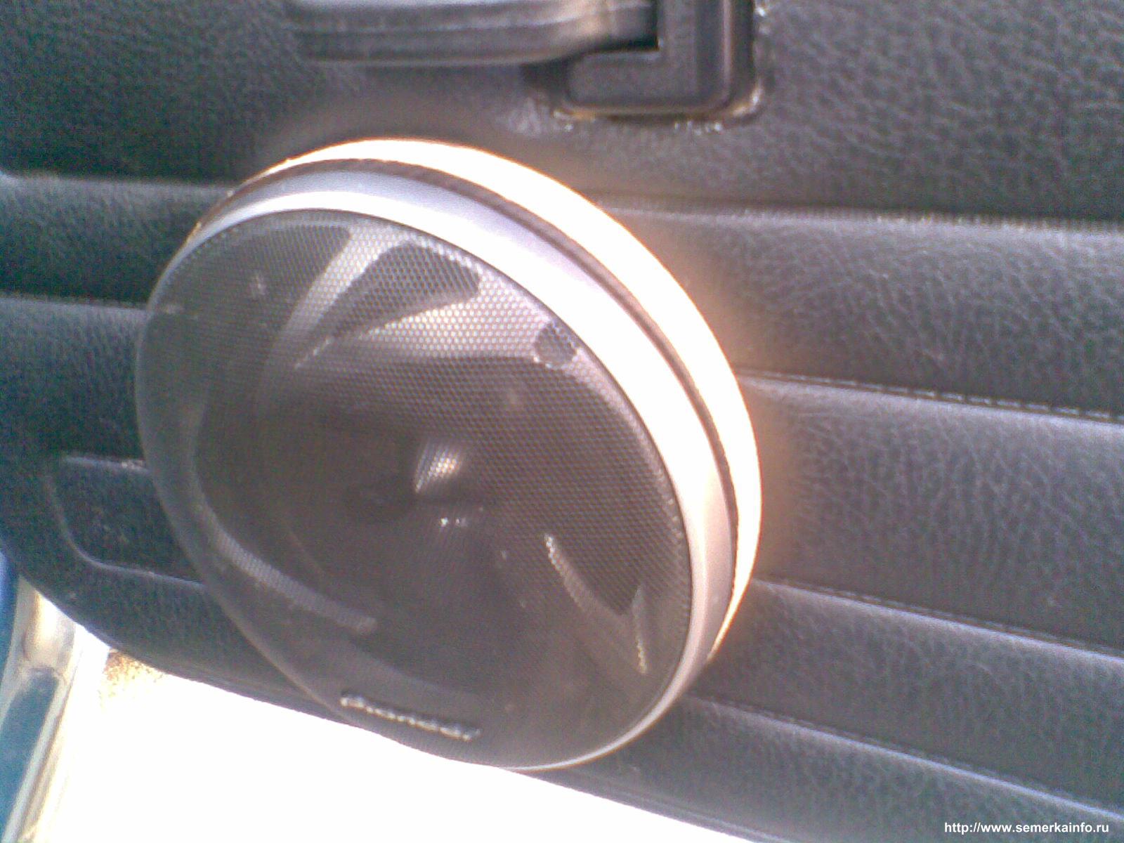

А вот мои самые скромные:)
