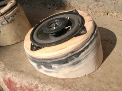

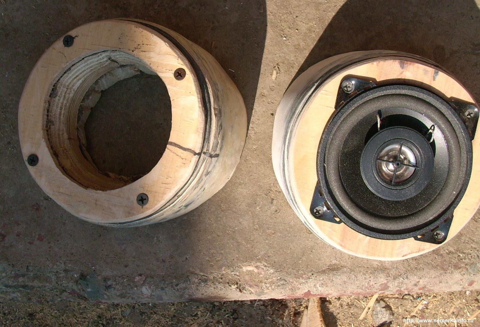

freerider писал(а):
Bemrik писал(а):freerider
делов то.... кольцо, фанера, чуоки и эпоксидка... и всё
это и так ясно) кстати вместо чулков стеклоткань есть :tease:
я думал может кто уже делал дак фотки покажет, а то я все с формой определиться не могу))
ну стеклотканью ты формы плавные не сделаешь, тут именно чулок либо футболка, все что хорошо тянется
по такой технологии делал, не совсем там но принцип тот же
http://www.semerka.info/forum/download/ ... &mode=view

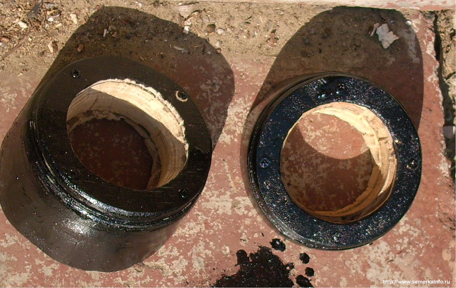

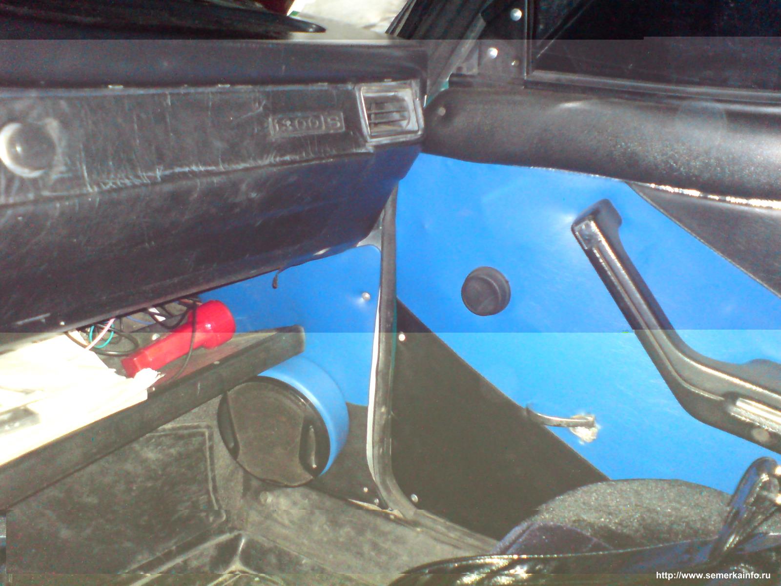

freerider
Сообщения: 31
Зарегистрирован: Сб ноя 06, 2010 11:04:06
Модель авто: Ваз-21074
Откуда: Курган
Re: колонки в передние крылья.
Непрочитанное сообщение freerider » Вт июл 26, 2011 12:41:14
доделал наконец-то подиумы, зашпатлевал, пролакировал на раз)
калоночки на 10 , тк обьема мало и денег тоже(( , но пока сойдет, думаю будет лучше чем если были бы они в панели...
делал из фанеры + "угол" выпиливал из дерева.

Непрочитанное сообщение freerider » Ср июл 27, 2011 9:54:25
-=Snaiper=- писал(а):да блин если в двери то метал резать придётся а если делать чтобы подиумы выперали сильно то мешать будут
у меня на нескольких машинах стояли 16 ые калонки и железо просто было подогнуто по форме и все.
а свои воткнул в машину, привернул на 5-7 саморезов изнутри. сейчас ищу сеточки , тк в комплекте их небыло.
фотка смазалась((
вспомнил) еще пришлось между 2х родных пластиковых креплений поставить саморез для гарантии
