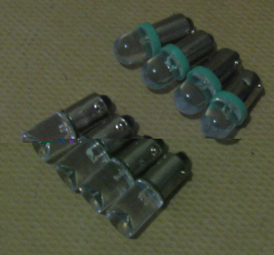

Однако кто-нибудь ответит на простой вопрос - какие светодиодные лампы в панели эффективнее - "конус вовнутрь" или сферические?

Zayec я после статьи Стаса долго фтыкал, а почему именно конусы?
Как я понимаю физику процесса, они рассеивают основную часть всетового потока ПОД шкалой, практически параллельно ей. И не такая уж и большая часть этого света пройдет через щель между шкалой и стенками. Да, свет, наверное, получится более равномерным. Но ведь его при этом будет гораздо меньше...
Посему, пораскинув мозгами (по комнате :) ), я сделал на линзованых, направив световой поток в ту самую щель. Ссылка на то, что вышло была выше. Мне лично понравилось - регулярно пользую и доволен. :cool:

Randall писал(а):Zayec я после статьи Стаса долго фтыкал, а почему именно конусы?
Я просто купил и тех и других, но пока ещё не поставил. Хотел определиться по фоткам, если кто ставил. Физику процесса и я понимаю...

Много было фоток синих, белых поменьше. Но только ты никогда, поверь, не поймешь нифига по фоткам. Ибо у всех разная фототехника, разная освещенность, разная чувствительность матрицы. А светодиод... Это такая зараза! Матрица его свет очень не легко снимает... Свет там специфический. У меня в часах дома стоит фоторезистор (они в зависимости от освещения меняют яркость). Так вот этот гад отлично реагирует на свет лаамп накаливания и тупо ЗАБИВАЕТ на лампы дневного света и светодиоды!
Я убедился на опыте, когда свои приборы фоткал. Первый сделал, заперся в ванную, выключил свет, закрыл дверь - полная темень. Прибор освещается просто классно! Делаю кучу фото - вроди на встроенном экране норма. Сливаю на комп, смотрю детальнее - ну НЕ ТО!!! И хоть убейся. И я с одного аппарата, не меняя настроек даже, разное получал... А результаты разных фотиков вобще сравнивать бессмысленно...
Просто возьми и сделай - и сам посмотришь... Кто тебе мешает спаять на весу светики, прилепить чуть-чуть их (абы как-то держались), поставить начинку прибора и колпак со стеклом на место, включить и посмотреть?
Я делал именно так. И по несколько раз корректировал направление линз, дабы получить яркий и равномерный свет.
З.Ы. Только фольгой обклей стенки и козырек - разница на лицо ;) Ну там в семерке чуть не так, но тоже есть, что обклеить.

Димыч писал(а):Диоды себе ставил конусные, другу линзованные. Разницы почти нет, линзованные , вроде, чуть ярче светят. Очень много зависит от того как диоды сориентировать.
Randall писал(а):Кто тебе мешает спаять на весу светики, прилепить чуть-чуть их
Ура!!! Я наконец-то вкурил, что мы о совсем разных вещах говорим!
Я спрашивал не про спаянные диоды и не об их ориентации :confused: . Вопрос мой относился к тупой замене штатных ламп на светодиодные (с обычными цоколями).И я вообще думал, что тема именно про эти лампы, т.к. о доработках с мелкими светодиодиками итак достаточно на форуме тем.
