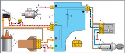

Проблемы с ЭПХХ, сама сбрасывает обороты
Непрочитанное сообщение general » Сб апр 03, 2010 15:06:55
День добрый. В сех с наступающим празником пасхи.
Помогите решить проблему. Карб - озон, ЭПХХ выполнен по схеме с электропневмоклапаном на крыле.
Фигня такая, что если птихоньку нажимать на педаль газа, то при определенных оборотах (точно узнать не могу, нет тахометра) двиг сам начинает сбрасывать обороты до холостых а потом набирает, и так до бесконечности пока не нажмешь сильнее. При этом слышно как щелкает электропневмоклапан. Очень ощутимо когда плавно набираешь скорость или на скорости 50 на 4 передаче машина просто дергается, будто сам педалькой ее дрюкаешь.
электропневмоклапан прорбовал менять, ничего не изменилось.
Куда лезть? что смотреть?
схема ЭПХХ как у меня

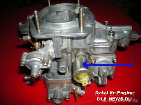

parsons
Сообщения: 463
Откуда: Питер
Re: Проблемы с ЭПХХ, сама сбрасывает обороты
Непрочитанное сообщение parsons » Сб апр 03, 2010 15:27:53
отрегулируй положение микрика на карбоне........... :)
либо сам микрик накрылся..........внутри сломалась пружинка.
рукой открой дроссель и понажимай на микрик. щелкает - работает, не щелкает - .........
заодно и контакты на нем прозвони. у меня новый щелкал, а контакта не было.
general
Сообщения: 244
Зарегистрирован: Сб сен 26, 2009 17:20:58
Модель авто: ВАЗ 21053 2004 г.в. озон, бсз; Toyota Carina-белоснежная улыбка, 1994г.в. дизель, на палке, ГУР, климат, ABS, есть все кроме сигналки
Откуда: Ростовская обл.
Поблагодарили: 9 раз
Непрочитанное сообщение general » Сб апр 03, 2010 16:26:01
снял, разобрал. Он не щелкает и контак не двигается, я чет не пойму что поджать нужно?
parsons
Сообщения: 463
Откуда: Питер
Непрочитанное сообщение parsons » Сб апр 03, 2010 17:04:06
вот фото рабочего
