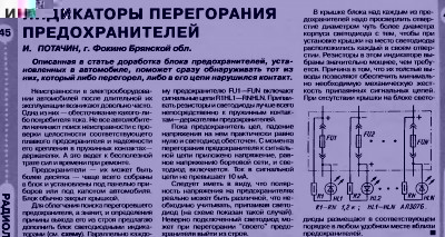

Индикатор перегорания предохранителей

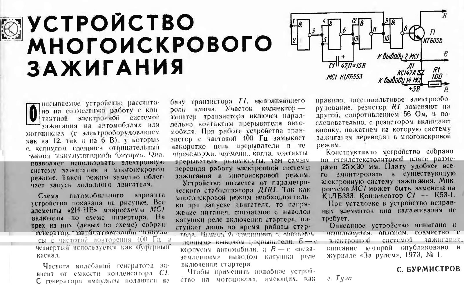

Многоискровое зажигание

продолжай в том же духе. Задумался о вежливой подсветке и индикаторе перегорания предохранителей, последнее вроде не жизненно необходимая весчь, но почему бы и нет... :cool:

Индикатор перегорания предохранителей весьма полезная конструкция, особенно если бы она была размещена в салоне. А так всё равно под капот лазить, да еще и крышку черного ящика для светодиодов похабить. Вам нужна лишняя вода в чёрном ящике? Мне - нет.
