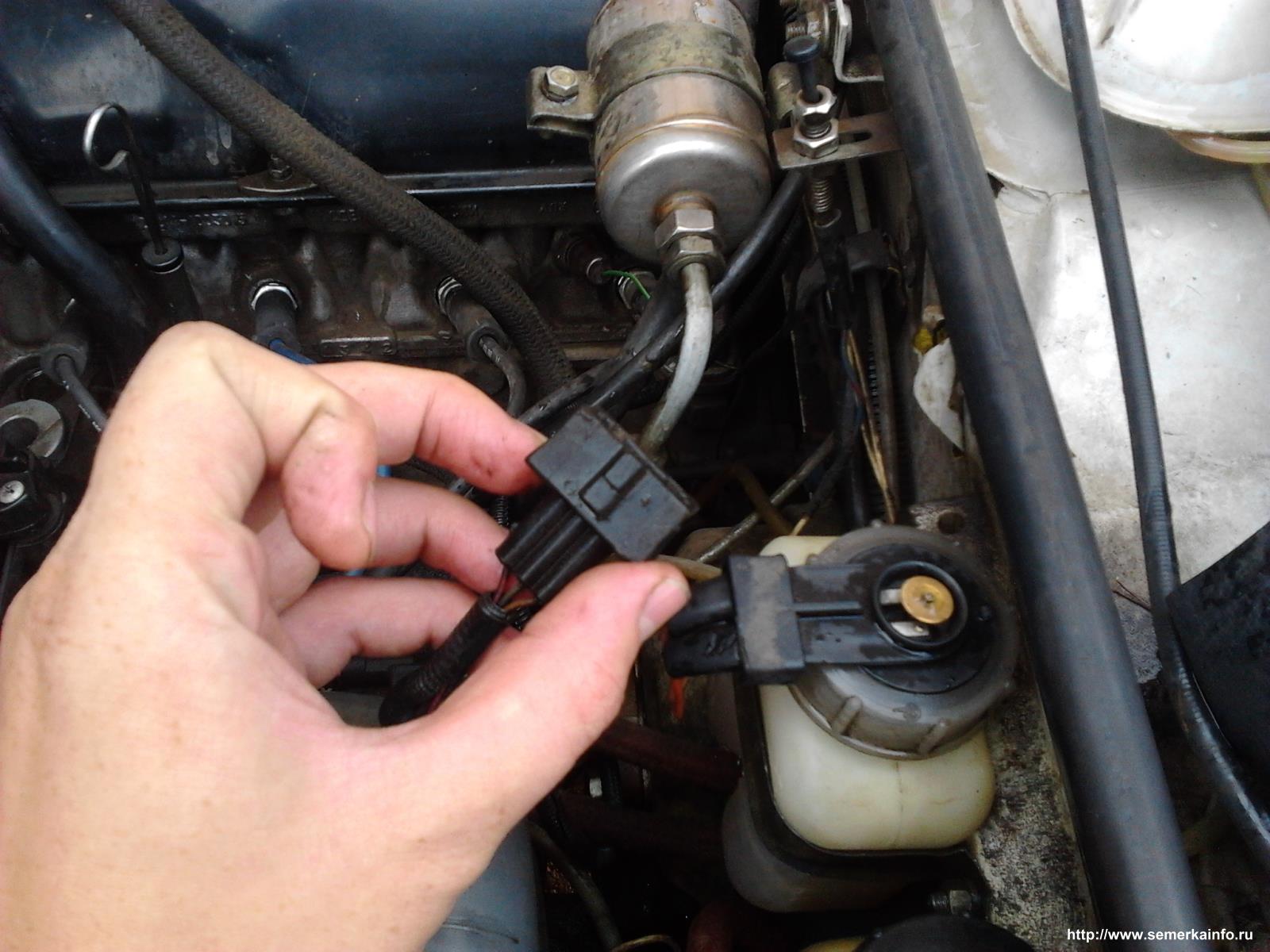

Коллеги! Я вобщемто в общении с авто новичек, и тут на днях обнаружил вот такие вот провода на своей ваз-21074! Что это вообще такое? Никто из знакомых внятного ответа не дал.

а соединить не пробовал? :whistlin:

Очень,очень похоже на штекер от реле паузы дворников

Ты по проводке левого штекера пройдись,99% дойдешь до реле паузы.1% оставляю для самоделкиных проделок.
А если соединишь,глядишь и пауза появится

Пауза появилась, но дворники продолжают останавливаться на середине стекла.
Ну значит замена моторедуктора.

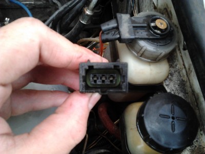

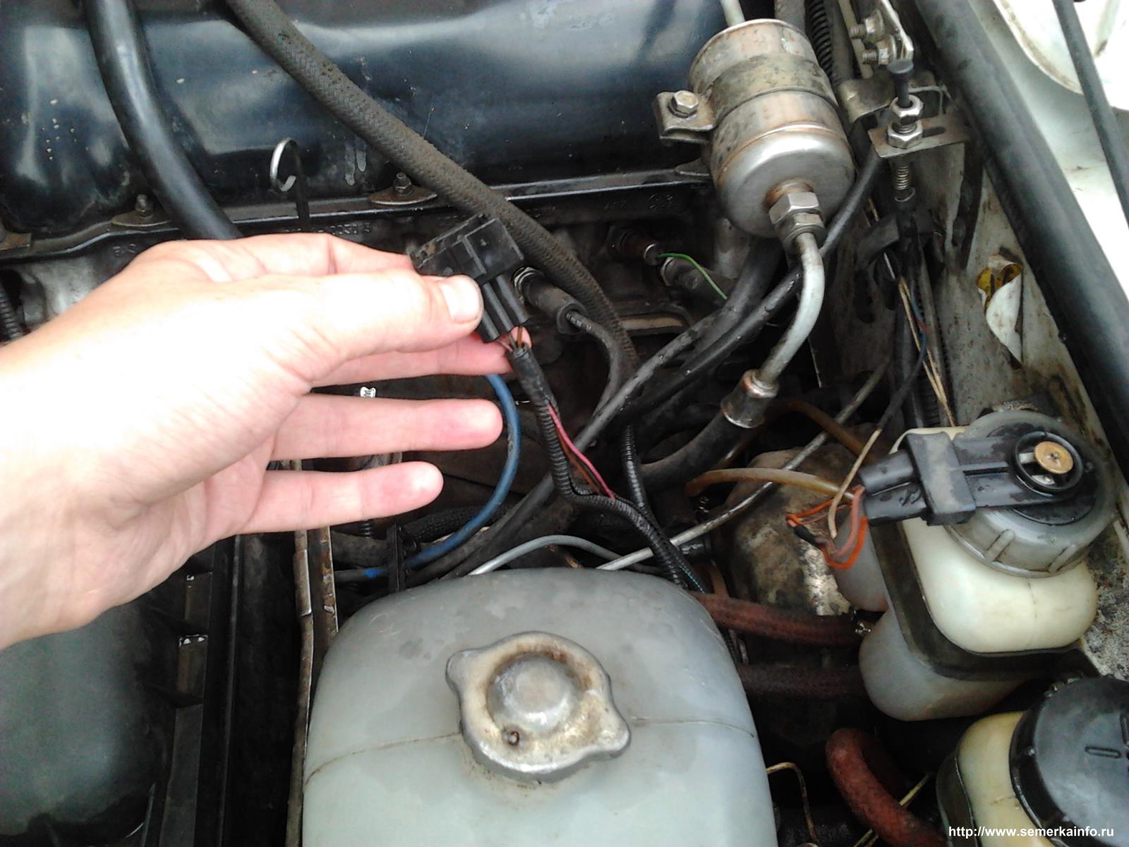

День добрый уважаемые знатоки.. Сегодня случайно заметил провот с разъемом на конце типа "мама" подскажите, откуда он? Добавлю еще, на машине вообще никогда не горит лампа Чек как будто ее нет..

К адсорберу похоже, ближе ничего такого вроде нет
