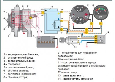

Подскажите, купил генератор с газели (65А), у человека он стоял на пятерке.
Он идет без регулятора напряжения.
У генератора есть 3 вывода: "+", и два вывода как я понял со щеток (особо не всматривался), один из которых крепится на минус (так сказал предыдущий владелец).
Какой можно поставить регулятор напряжения (или схему, или название регулятора) и как его подключать (что делать со стандартной проводкой?)

Фотку надо... Не может быть что нет РН

Да, и белой фигни что от "+" нет, что то? кондер?
Сообщения: 42320
Благодарил (а): 2719 раз
Поблагодарили: 5046 раз
Re: Все вопросы про ГЕНЕРАТОР 2.
Непрочитанное сообщение Буйный » Пн янв 23, 2012 16:04:36
uadeveloper подойдёт любой выносной РН как для гены Г221 от Жиги 01 с выходами "15", "67" и масса под болт крепления.
uadeveloper писал(а):кондер?
Да, помехоподавительный.
Непрочитанное сообщение D.I.M.A.R. » Ср янв 25, 2012 18:21:04
372.3701
тогда никакого реле контрольной лампы там нет и быть не может, реле находится на самом генераторе (имеет форму таблетки называется - регулятор напряжения). Из-за неисправного регулятора лампочка может не гореть, чаще всего виноваты щетки.
http://car-exotic.com/vaz-cars/vaz-2107 ... rator.html
http://car-exotic.com/vaz-cars/vaz-2107 ... tor-3.html
http://car-exotic.com/vaz-cars/vaz-2107 ... tor-4.html

Значит РН мозг насилует? Причем иногда норм работает, иногда лампочка не горит и не заряжает. На стенде показал заряд 14.5

Непрочитанное сообщение JET » Ср янв 25, 2012 21:03:18
серго писал(а):возможно
серго писал(а):подшипники
Вованн писал(а):Значит РН мозг насилует?
:no:
Вованн писал(а):На стенде показал заряд 14.5
Знач мозг насилует цепь запитки обмотки возбуждения, то бишь плюс с лампочки в приборке и до гены.

всем привет.Такая тема:заменил генератор ,но при заведёном двигле горит лампа АКБ ,заряд показывает на середину зелёной зоны.ваз21053 генератор восьмёрошный.Помогите советом.
Благодарил (а): 247 раз
Поблагодарили: 633 раза
Непрочитанное сообщение JET » Пн янв 30, 2012 10:09:28
fox1385
И тебе привет.
Какой ген до этого стоял?
Проводок коричнево белый подключил к разъёму на генераторе?

подключил стоял ген 3701 .Ща ваще непонятно,лампа то горит то не горит,а иногда при выключеном зажигании горит
Непрочитанное сообщение JET » Пн янв 30, 2012 14:28:14
fox1385 писал(а): стоял ген 3701
Ну тогда подключение аналогично старому (ген то такой-же). Кстати, ген новый или Б/У?
fox1385 писал(а):иногда при выключеном зажигании горит
Контактная группа замка может шалить.
fox1385 писал(а):.Ща ваще непонятно,лампа то горит то не горит
Ищи по схеме глючный контакт.

а почему тогда ,когда выключаешь двигатель горит лампа акб?
Непрочитанное сообщение JET » Пн янв 30, 2012 14:55:54
fox1385
Горит в полный накал или вполнакала?
fox1385 писал(а):а почему тогда ,когда выключаешь двигатель горит лампа акб?
При правильном подключении генератора этому может способствовать только контактная группа замка или реле зажигания - это если в полный накал.
Если в полнакала, значит ток протекает по "вторичным" цепям - искать глючный контакт.
