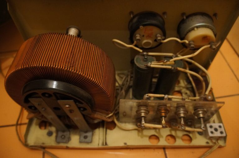

А по выпрямителю - схема проще не бывает, трансформатор с отводами вторичной обмотки. что-то сомневаюсь что Ваша зарядка собрана по ней. Может фото? :hmmm:

аматор1 писал(а):что-то сомневаюсь что Ваша зарядка собрана по ней. Может фото?

Етиить колотить, вторичка по типу, как у автотрансформатора?
Вопрос! А регулятор плавно вращается или имеет фиксированные значения?
Первый раз такое ЗУ вижу. Значит так, зарядка исправна, ёмкостя просто заряжены и медленно разряжаются через вольтметр! думаю провод туда куда надо припаял!
Только этим ЗУ не получится заряжать методом "постоянное напряжение" в чистом виде, с зарядом АКБ, напряжение будет расти, а ток падать! контроль нужен регулярный, процесса заряда! :beer2:

Смотрю вот на фото и думаю: а где же гальваническая развязка между выходом на аккум и сетью 220В? :hmmm: Если это автотрансформатор, конечно.

Антон80 писал(а): Если это автотрансформатор, конечно.
нет, ИМХО там просто вторичка с ползунком, как на автотрансформаторах. Типа плавная регулировка, а не дискретные отводы.
