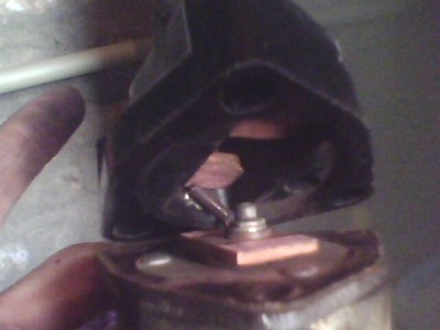

Периодически постоянно (как периодически - не известно) машина не заводиться. Если утром - то обязательно, а если где-то в пути заглушил, заглох (бывает иногда, дороги однако), то не заводиться. Замена втягивающего не помогла, щетки новые, провода идущие на стартер - заменил, провода на массу заменил. Дополнительную землю на стартер привел.
Говорят, что в самом стартере есть тоненький проводок, возможно он?

Перестала заводиться, щелкает втягивающее и все, напрямую замыкал - не помогло. Решил сменить втягивающее, но какое брать не знаю, так как не знаю, какой у меня стартер..

1 модель стартера обычно пишут на нём снизу
вот так это Г 222
Если авто с 90г там наверно 37.0....какой-то
xyn писал(а):щелкает втягивающее и все
значит оно работает
xyn писал(а):напрямую замыкал - не помогло
значит в самом стартере глюк, надо делать, снимать прозванивать и т.д.
xyn писал(а):Решил сменить втягиваю
Толку помоему не будет, но если есть средства лишние попробуй.

xyn писал(а):Перестала заводиться, щелкает втягивающее и все, напрямую замыкал - не помогло.
xyn
Силовые клеммы на втягивающем замыкал и не крутит? Тогда это не втягивающее.
