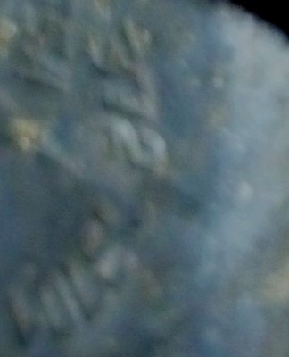

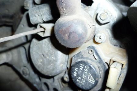

итак, уважаемые знатоки - Вам вопрос от телезрителя LOL :
генератор какой модели на данных фотографиях???:
машина ВАЗ 21074, г.в. 2001
Mr_Ice
Сообщения: 10883
Откуда: МО. г.Пушкино.
Благодарил (а): 59 раз
Поблагодарили: 271 раз
Непрочитанное сообщение Mr_Ice » Чт авг 12, 2010 9:30:50
admin_nevyansk писал(а):генератор какой модели на данных фотографиях???:
37.3701
Mr_Ice
Сообщения: 10883
Непрочитанное сообщение Mr_Ice » Чт авг 12, 2010 9:32:07
admin_nevyansk
ну судя по расположеню элементов на задней крышке.
а так модель написана на задней крышке там где выпуклость железная под подшипник
admin_nevyansk
Сообщения: 84
Зарегистрирован: Чт июл 22, 2010 12:47:34
Модель авто: ВАЗ-21074, 2 ЭСП :-), Печка а-ля Mr.Ice, и много всякой мелочи...
Откуда: Екатеринбург-Невьянск
Непрочитанное сообщение admin_nevyansk » Чт авг 12, 2010 9:55:41
Mr_Ice
ага, похоже он, только я сейчас еще раз перефоткал, там на крышке вроде еще 2 есть, т.е. 372-3701:
они чем-то различаются???

моя проблема с геной такова: в прошлом году, летом, лампочка заряда начала гаснуть только после того, как на педаль акселератора нажмешь, и потом светила тусклым светом - по всем признакам наелся мост диодный...спросил у мастеров - говорят - езди так, не ссы...ездил почти год...болезнь прогрессировала - теперь при заводе и езде - хоть жми на акселератор - хоть не жми - получается светомузыка, т.е. фары светят то ярче, то тусклее, стрелка вольтметра скачет как сумасшедшая, с амплитудой на низких оборотах - 5-6 мм, на высоких - 1-2 мм...Гена наездился похоже...вернее диодный мост...теперь вопрос - какой диодный мост подходит к этому генератору, и как его менять, сколько стоит, в этих делах я нуб полнейший...
Mr_Ice
Сообщения: 10883
Непрочитанное сообщение Mr_Ice » Чт авг 12, 2010 10:25:37
admin_nevyansk
проблема то у тебя больше не на диодный мост а на щетки похожа(черная штучка на задней крышке 361,3702) менять их пробовал?
Непрочитанное сообщение четвёрковод » Чт авг 12, 2010 10:28:02
Щётки стёрлись точно, а диодный мост проверить бы надо.
admin_nevyansk
Сообщения: 84
Непрочитанное сообщение admin_nevyansk » Чт авг 12, 2010 10:35:56
Mr_Ice
пробовал, первую неделю вроде как помогло - потом опять началась такая свистопляска...
как проверять диодный мост?
