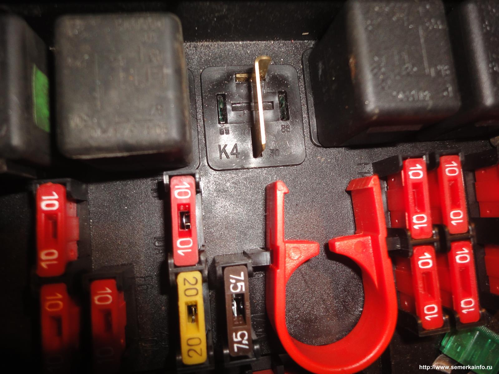

Re: Вопросы про вентилятор охлаждения двигателя
Непрочитанное сообщение VVB » Сб янв 11, 2014 10:36:04
Вот - наглядно - как должно быть

Непрочитанное сообщение артур с » Сб янв 11, 2014 12:40:13
дядьки...вот так у меня перемычка стоит :yes:
Благодарил (а): 279 раз
Поблагодарили: 733 раза
Непрочитанное сообщение VVB » Сб янв 11, 2014 12:42:32
артур с писал(а):дядьки...вот так у меня перемычка стоит :yes:
вот этот пост прочитай http://www.semerka.info/forum/viewtopic ... 34#p582334
:) и радуйся жизни
