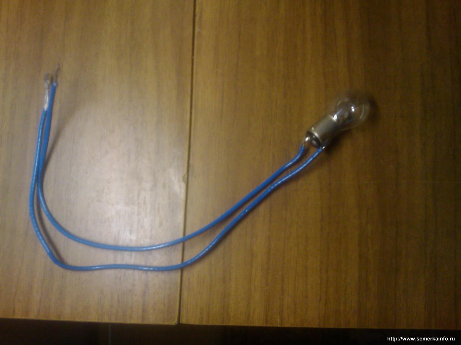

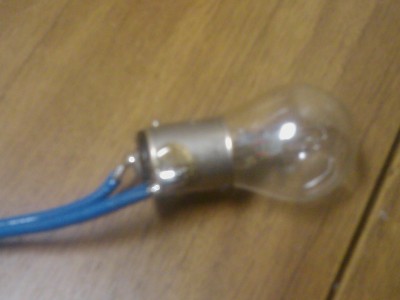

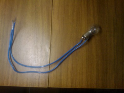

Core писал(а):тестера под рукой нет, взять завтра тоже врятли где получится
простой и эффективный прибор может помочь
