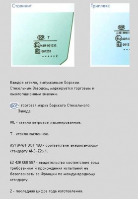

праказник писал(а):а можно как нибудь по стеклу год узнать
Если стёкла не меняли, то с большей долей вероятности - да http://www.avtosteklo.ru/catalog/bor
