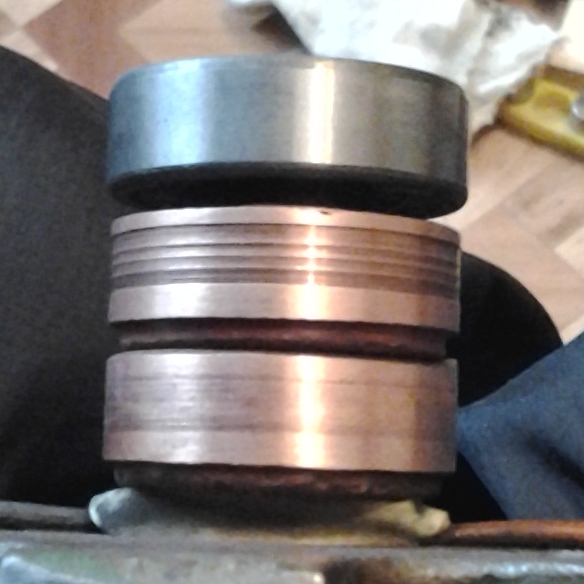

sapfir73

Ребят, делаю ревизию гене и патрубкам ОЖ,
смотрю на ротор, а там борозды на кольцах, как по-вашему, пора менять весь ротор?
Re: Все вопросы про ГЕНЕРАТОР. Том 4
Непрочитанное сообщение Миша » Вс фев 16, 2014 14:16:53
:hmmm: я бы не менял. но думаю, что лучше поменять
sapfir73
Сообщения: 5
Зарегистрирован: Вс фев 16, 2014 13:47:18
Модель авто: 21074-20
Непрочитанное сообщение sapfir73 » Вс фев 16, 2014 14:33:27
он перестал акб заряжать. рн поменял сразу, хотя там щетки почти как на новом были, только без медного напыления. сопротивления на диодном мосту вроде в норме, пробоев нет. Конденсатор, статор тоже проверял.
Либо капающий тосол с патрубков у термостата, либо полустертое контактное кольцо остается...

Непрочитанное сообщение VVB » Вс фев 16, 2014 14:42:03
sapfir73 писал(а):...сопротивления на диодном мосту вроде в норме...
...проверь еще раз
sapfir73 писал(а):...Либо капающий тосол с патрубков у термостата...
...поэтому ДМ и проверь
sapfir73 писал(а):...либо полустертое контактное кольцо..
...я бы зашлифовал (0,1, нулевкой и кож ремнем)

Непрочитанное сообщение zombie177rus » Вс фев 16, 2014 16:42:33
sapfir73 писал(а): а там борозды на кольцах
Это лишь следы того, что ротор работал.
