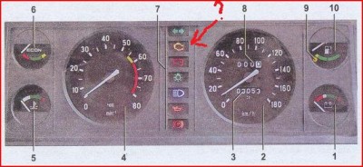

Непрочитанное сообщение Dollar » Пн мар 18, 2013 17:15:01
Перестал гореть чек в центральной консоли при включении зажигания :whistlin: Лампочка живая, проверил. От плюса лампочки идёт провод на плюс бортовика. Лампочка не горит, бортовик тоже не работает. Куда копать?
На панели приборов чек никогда не горел. В приборке если не лампочка, то что ещё может быть?

Непрочитанное сообщение Буйный » Пн мар 18, 2013 17:37:34
Dollar писал(а):Куда копать?
Восстановить прежнюю схему подключения Чека, всё из-за неисправности БК, похоже.
Dollar писал(а):На панели приборов чек никогда не горел
Там его и не было на 2107.

Непрочитанное сообщение Dollar » Пн мар 18, 2013 18:01:38
Ситуация такая. Ездил в последнее время без бортовика и без бороды. Провода просто так висели, но были подключены. Была вынута панель с часами из бороды и так просто лежала на тоннеле. Чек работал пару дней назад. Сегодня собрался поставить бороду и заметил что чек не горит. Бортовик подключил он тоже не работает. Получается что БК не причем.
Dollar
Сообщения: 399
Откуда: Вологда
Поблагодарили: 13 раз
Re: Проблемы с электрикой
Непрочитанное сообщение Dollar » Пн мар 18, 2013 18:03:24
Разве? А по книжке есть...
неисправности системы управления двигателем (подключается на автомобиле ваз 2107 с инжекторным двигателем. Лампа на панели приборов загорается оранжевым светом при включенном зажигании и гаснет после запуска двигателя). При неисправности в системе сигнализатор мигает или горит постоянно.
Эксплуатация автомобиля ваз 2107 не запрещается, так как система перейдет на резервный режим работы (с потерей мощности и увеличением расхода топлива). Неисправность автомобиля ваз 2107 устраните самостоятельно или в специализированной мастерской
