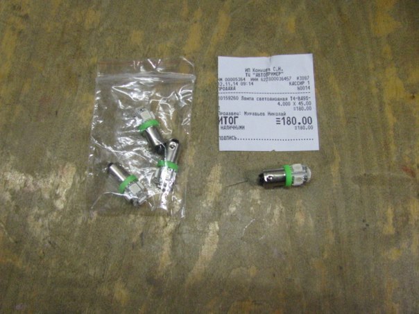

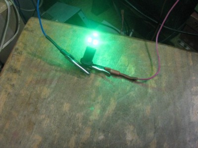

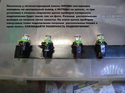

Непрочитанное сообщение Zayec » Вс июн 28, 2015 20:23:52
Пятисветодиодная лампа. Ток потребления 100 mA
Добавлено спустя 1 минуту 40 секунд:
Сохраните себе в архив -
