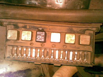

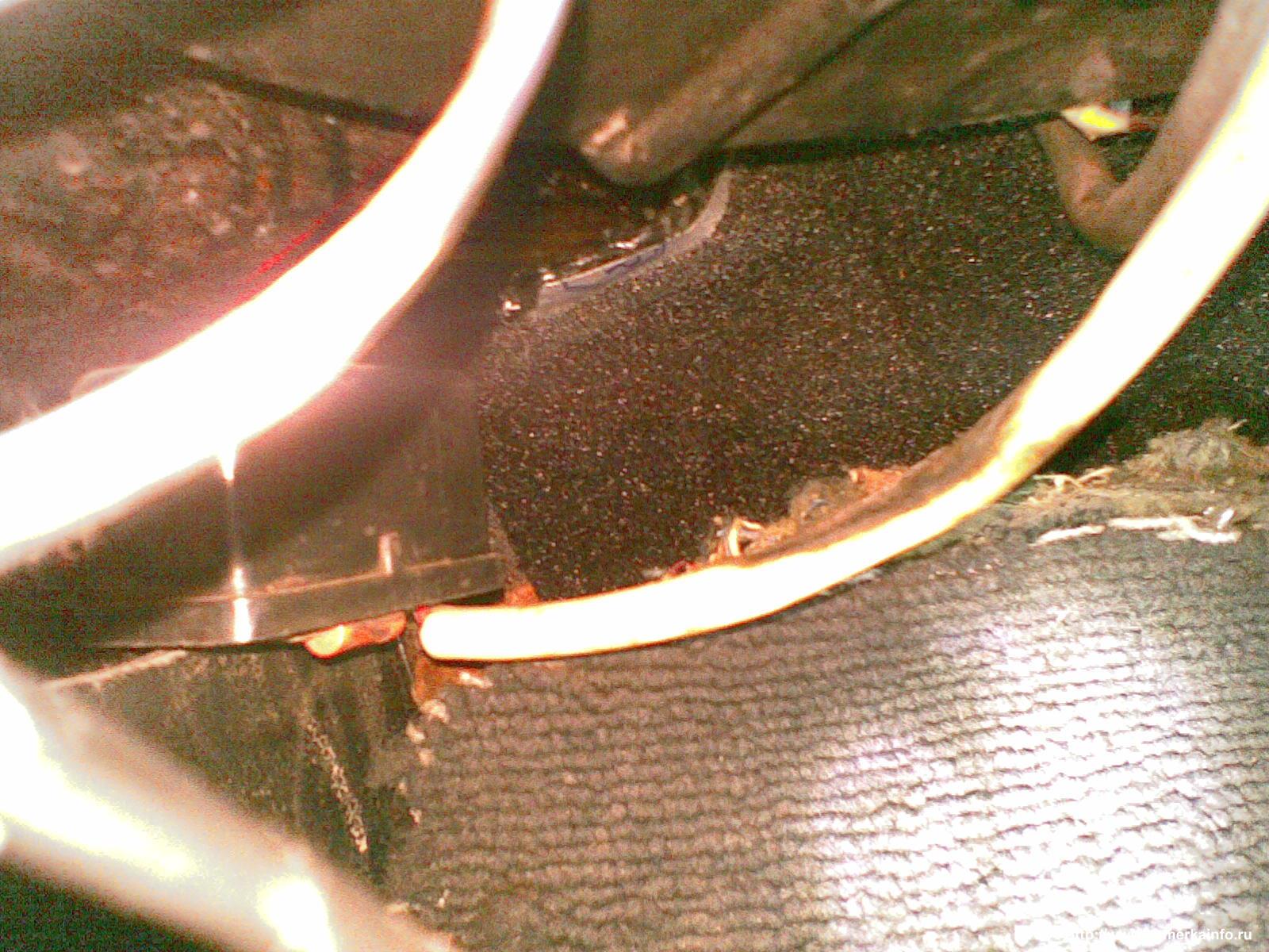

Горит предохранитель f15 ,габариты по диагонали
Непрочитанное сообщение joker68 » Вт янв 22, 2013 23:11:11
Всем доброго времени суток!Ехал домой,остановился на светофоре ,вдруг магнитола вырубилась и включилась(бывает,просадки),но вот значок света потух на приборке,приехал домой ,в ЧЯ сгорел пред f15, меняю ,завожу, включаю габариты-сгорает зараза:( При этом габариты работают по диагонали ,-передний правый и задний левый,насколько помню,дальний ,ближний и подсветка приборки работают нормально.Смотрел проводок на крышке багажника к подсветке номера-вроде живой,снял колодки с задних фонарей-результат такой же -сгоревший пред,снял кнопку включения ближнего и габарит.огней,сразу сбегал за новой,старая не внушала доверия да и развалилась она когда разобрать её решил)).В колодке куда она вставляется ,был слегка подпалён 1 разъём(не сплавлен),цвет вроде жёлтый с какой то полоской,пробовал прозванивать провода с той колодки, вроде обрыва нет .
Собственно вопрос ,где ещё стоит поискать , ? (В ЧЯ за бордачком лазел ,шивилил колодки но не отсоединял,на вид тоже живые.) Не стал снимать приборку т.к. гаража нет а на улице -18.Сам грешу на контакты вблизи приборки, на вот этот провод,т.к опалёный (всё время было интересно за что отвечает)) , или релюшка времен войны с японией навернулась, ну и маловероятно но может быть при корявых лампочках выгорает пред?
Вот мой провод "X" + какая то релюшка от него ,кто скажет за что он отвечает буду премного благодарен)
собственно мой ЧЯ,может проблема в релюшках ?

Re: Горит предохранитель f15 ,габариты по диагонали
Непрочитанное сообщение Сержик » Вт янв 22, 2013 23:14:51
joker68
По первому фото, это реле паузы стеклоочистителя. Он не имеет никакого отношения к габаритам!

Непрочитанное сообщение Буйный » Ср янв 23, 2013 4:11:40
joker68 На этом преде Ф15 висят: правый передний габарит, левый задний габарит, лампы освещения приборов, лампа освещения прикуривателя, лампа освещения бардачка. Иди методом исключения. Выдерни все указанные лампы, вставь новый пред и начинай вставлять лампы по одной. Как только пред крякнет, ты будешь точно знать виновную цепь.
joker68 писал(а):собственно мой ЧЯ,может проблема в релюшках ?
Эти реле для твоих цепей никаким боком не вяжутся. Твоя схема верхняя в ссылке http://www.autoprospect.ru/vaz/2107-zhi ... aciya.html
