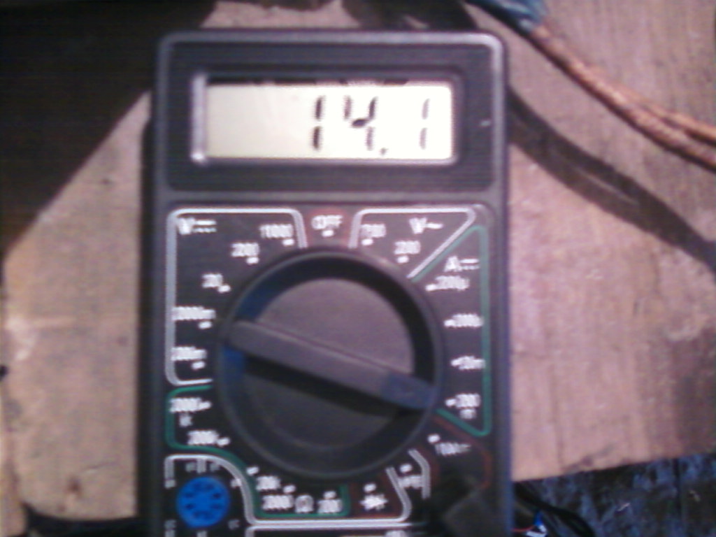

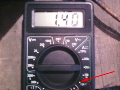

Всем привет.
У меня такая дилемма.
У меня есть зарядное устройство еще советского типа. Я маленько не пойму как оно заряжает, опишу весь процесс. Будут и фото.
Зарядное не имеет крутилку регулировки ни напряжения ни силы тока, но есть встроенный амперметр, показывающий силу тока, только он врет. И есть переключатели (2шт.) которыми можно регулировать силу тока (и напряжение) там есть положения: 1переключатель: "меньше" - "коммутатор", 2 переключатель: "среднее" - "большое".
Когда включаю зарядное на "меньшее" и проверяю мультиметром, напряжение показывает: 14,5 и постоянно повышается, на 15,5 слегка задерживается, и затем повышается по чуть-чуть. Причем меряю силу тока и показывает 2А и сила тока уменьшается!!! Держится примерно на 1,5А.
Если переключить в положение "среднее", напряжение подскакивает на 0,5В, сила тока на 0,5А.
Также и положение "большое" еще подымается на 0,5 и сила тока и напряжение.
Вопрос в чем: получается я заряжаю напряжением 15,2В и силой тока на 1,5А - аккум при постановке на зарядку уже минут через 5 начинает "слегка играть пузыриками". Вроде не булькает укак чайник.
Таким зарядником можно зарежать аккум??? Я переживаю что пластины при высоком напряжении осыпятся, и пипец, а аккуму 6 мес.
Выкладываю фото, на котором мерию силу тока. Только не пойму, в одном положение амперметр показывает 1,4А, в другом 14.1А. Посмотрите в итоге какая у меня сила тока, мне сдается что 1,5А, но почему пузыриться начинает так быстро (минут 5 проходит).
УФ устал писать, надеюсь вам понятно. Жду ваши мысли!!!

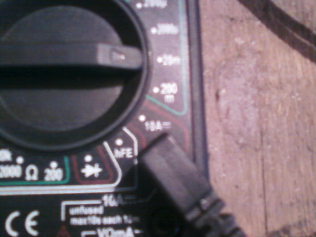

черта означает постоянный токNikol@ писал(а):ерта, что значит? не больше 10А или не меньше???
предел 10 А не больше
раз воткнул в верхнее гнездо то и переключатель надо ставить на 10 А, иначе точка не там ставитьсяNikol@ писал(а):провод воткнут в гнездо 10А
.Nikol@ писал(а): 1,4А, в другом 14.1А
вот то-то и оно, а на самом деле ток один и тот же. Инструкцию к мультиметру посмотри

Re: Все вопросы про АККУМУЛЯТОР.
Тестер нужно переключить в положение "10 А"Nikol@ писал(а):Хорошо инструкцию посмотрю.
Ну а насчет можно ли таким заряжать аккум??
Проверь сколько вольт (напряжение) выдаёт зарядное без акка. Должно быть не менее 16,5-17в. Потом последовательно подключи амперметр и смотри силу тока при включённом акке. Максимальный ток должен быть не более 10% ёмкости. Если больше и не регулируется, то не заряжай, а то хана будет акку.
