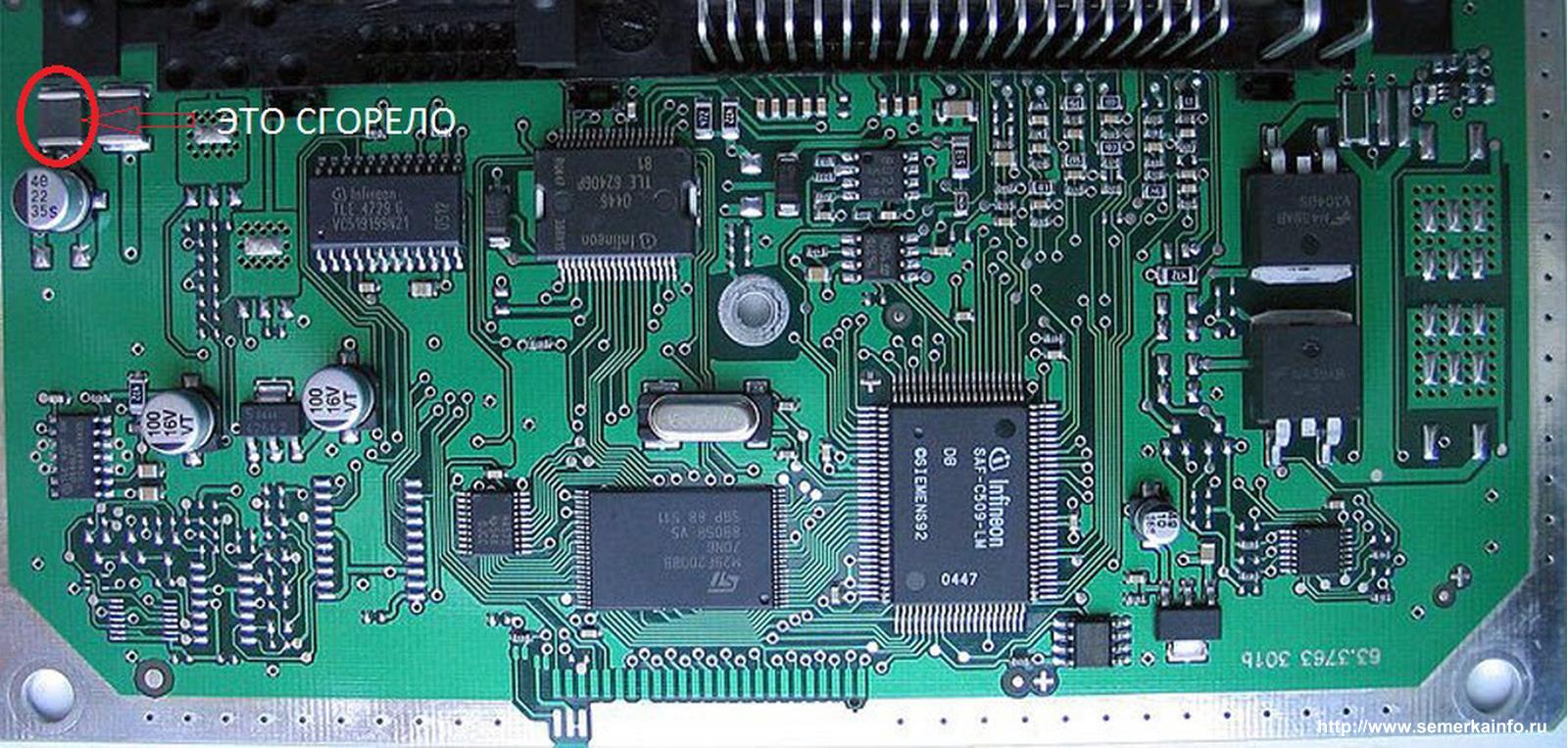

нашел причину отказа карлосона работать через эбу
ААлексей
Сообщения: 15
Зарегистрирован: Сб май 18, 2013 14:27:51
Модель авто: ваз-21074
Откуда: смоленск
Re: Вопросы про вентилятор охлаждения двигателя
Непрочитанное сообщение ААлексей » Пн май 20, 2013 12:35:02
сгорел какой то чип на фото он выделен
подскажите его обозначение чтоб его можно было купить

Непрочитанное сообщение zombie177rus » Пн май 20, 2013 18:01:48
Снять можно с "трупа" - блока, не подлежащего ремонту.

У тебя Я7.2. Такой есть в М7.3. Подсказка: радиомастерская может помочь.

Я знаю! эта микрасхема!
Идешь в магаз "радиодетали" и показываешь. Выше уже написали.
"Ремонт бытовой техники" типа старых теликов, там тоже помогут.

в магазине радиодеталей сказали что такое не выпускается и посоветовали купить новый блок ЭБУ

Присылай - сделаю.

ААлексей писал(а):в магазине радиодеталей сказали что такое не выпускается и посоветовали купить новый блок ЭБУ
а ты сфоткай покрупнее
