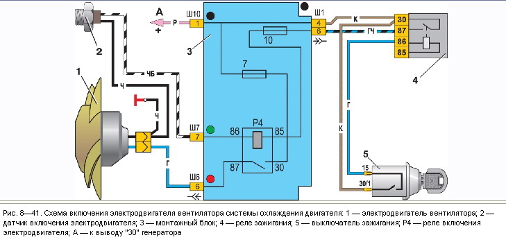

Непрочитанное сообщение Буйный » Чт мар 28, 2013 17:18:15
Haris22, а реле вента у тебя установлено в монтажном блоке? Подменялось на исправное? Вот схемка. На голубой провод с Ш6/6 должно приходить питание (+) с преда №7 при замкнутых контактах датчика в радиаторе, а масса( - ) у них общая по чёрному проводу. На Ш7/7 должен быть + от преда №10 и реле зажиги. Зажигание включено. Для "короткой" проверки подавать питание с АКБ на провода колодки э/двигателя вента (голубой и чёрный провода).

Непрочитанное сообщение Haris22 » Чт мар 28, 2013 17:31:14
Спасибо, уже исправил. Оказался неисправным предохранитель, хотя визуально цел. Завтра при дневном свете рассмотрю получше.
Эххх, электрик из меня :thumbsdow :weep:

Полгода назад поменял ЧЯ (монтажный блок), зимой. В новом ЧЯ на месте реле вентилятора стояла перемычка, соединявшая два контакта, находящихся на одной прямой (т.е. самый ближний к стеклу и самый дальний). Когда я установил ЧЯ на свое законное место, подключил к нему все колодки, то вентилятор включился и при выключенном зажигании... Я извлек перемычку и воткнул туда реле... Через пару дней заметил, что вентилятор не включается автоматически... Через перемычку работает, а через реле не хочет.. Реле рабочее. Пробовал замыкать контакты на датчике температуры, результатов ноль... Сейчас через гнезда, в которые втыкалась перемычка подключена кнопка, которой включаю вентилятор принудительно... Еще весна, а следить за температурой и нажимать кнопку уже надоело... На неделе обещают +20
Сообщения: 42298
Благодарил (а): 2715 раз
Поблагодарили: 5040 раз
Re: Вопросы про вентилятор охлаждения двигателя
Непрочитанное сообщение Буйный » Вт апр 16, 2013 5:21:56
zhenburt, восстанови всё по схеме, приведённой двумя постАми выше.

вобщем так... снял ЧЯ и обнаружил, что на нем снизу. в том месте, где должна быть клемма от датчика температуры, она отсутствует... тоесть на колодке Ш7 в позиции 7... нашел я эту клемму в позиции 5 вроде... переставил соответственно на зеленой колодке клемму на эту позицию монтировал ЧЯ на свое законное место... поехал кататься, чтобы нагреть двигатель до включения куллера, однако чудо не произошло... вентилятор так и не закрутился... как оказалось 85 разъем на реле никоим образом не связан с предохранителем F7. и вообще не понятно связан ли с чем нибудь..
вот думаю, либо ЧЯ вскрывать, разбираться что куда идет и может быть пропаивать разъем реле с разъемом предохранителя, либо может перемычку какую воткнуть, чтобы ток на куллер шел напрямую через датчик температуры...
покупать еще один новый ЧЯ желания никакого нет... так как проблема только с куллером, вся остальная электроника работает исправно.
Хотя поизучал сейчас схему. Перемычку никакую не получится воткнуть.
