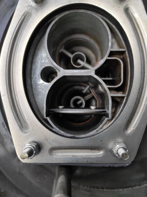

Непрочитанное сообщение goodwin » Вт июн 24, 2025 19:48:41
Результаты изысканий ))

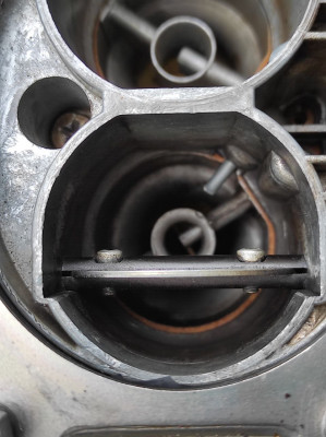

При утопленном подсосе, воздушная заслонка полностью открыта. Стоит вертикально (см. фото)
При вытянутом подсосе, воздушная заслонка полностью закрыта (см. фото).
Пока все в порядке.

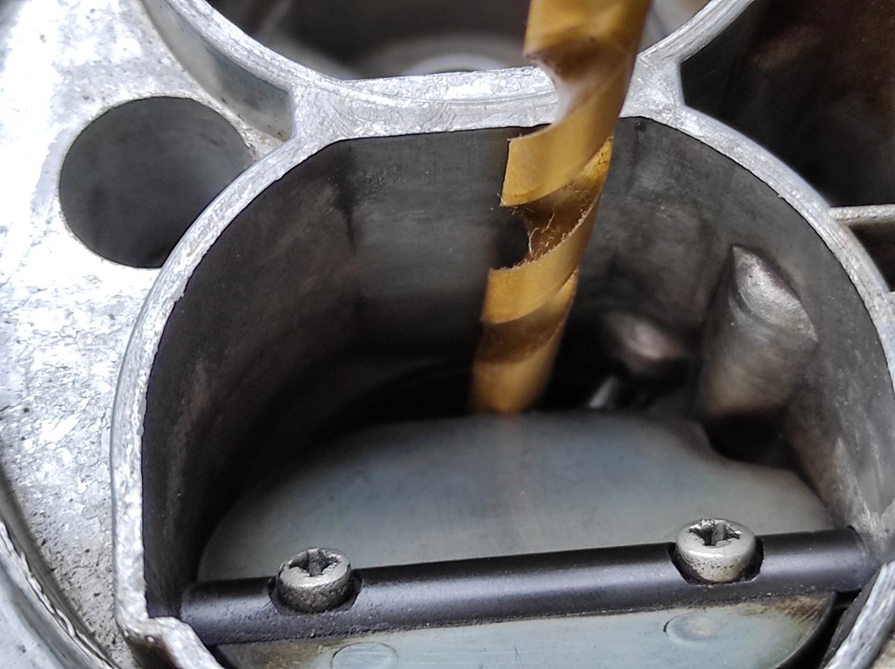

При вытянутом подсосе утопил рычаг пускового устройства.
Измерил зазор. Получился больше 6 мм.
Взял сверло на 5,5 мм и отрегулировал зазор (см. фото).
И тут пока все нормально.
Потом, решил, как на видео закрепить скрепкой подсос. Т.е. еще больше вытянул подсос, дальше некуда ))
И в этом положении уже сверло 5,5 мм не прошло в зазор. Т.е. зазор стал меньше при максимальном вытягивании подсоса.
При таком положении надо получается увеличить зазор воздушной заслонки. Может, и не на столько, сколько было до регулировки. Но больше.
Вот и вопрос.
В каком положении подсоса надо регулировать этот зазор?
Ведь, когда вытягиваешь подсос за ручку, он выдвигается, а потом немного обратно ручка подсоса втягивается. НО при этом заслонка полностью закрыта (фотография выше).
После того, как подсос вытянул за РУЧКУ (без использования скрепки), отрегулировал зазор на 5,5 мм и завел двигатель. То через 2 минуты мотор заглох ((
До регулировки на 5,5 мм, когда был зазор больше 6 и меньше 7 мм, двигатель так же глох.
Возможно, больший зазор (6,5 мм) был установлен при максимальном выдвижении подсоса с помощью использования скрепки.
Если я все делал правильно, то регулировка воздушного зазора не изменила картину. Мотор глохнет.
Есть какие-то предположения?

При полностью вытянутой рукояти.
