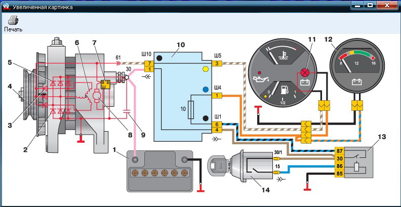

:hmmm: мда....... надо начинать курить схему комбинации приборов.
вот нашел в нете на карбовую 5ку, но там чего-то мне не понятно как лампочка запитана. Кстати хотел спросить

Товарищи! А размыкает ли у ТС замок зажигания свои клеммы 30/1 и 15, коли
alexey-kstovo писал(а):Постоянно горит лампа заряда АКБ (что при включенном зажигании, что при выключенном
? Давайте работать по этой схеме, от 07 не нашёл, но это не принципиально.

Я вот прикинул со всех сторон, и всёж начинать надо с очевидного. И Рустем дело говорит, только если бы на кор/бел проводе коротыш бы висел, лампа горела бы постоянно, но от зажигания отключалась бы, а так что-же, на ней с двух сторон коротыши висят? Машина 9-го года, не может на ней проводка быть ушатана до такой степени. :hmmm:

конечно горящая лампа аккума при выключенном зажигании это нонсенс, но ...
если чисто гипотетически пофантазировать, то тут небольшой вопрос, а не стоит ли у ТС какого-нить мощного усилка с мощными конденсаторами?
вот я объясню, а вы меня поправьте:
1. генератор не работает, это факт, т.к. по словам ТС стрелка всегда в белой зоне (все-таки мне кажется что в первом почту он перепутал вольтметр с тахометром)
2. при выключении зажигания через лампу заряда аккумулятора происходит разрядка какого-либо мощного накопителя электроэнергии, а именно конденсатора именно через эту лампу. При достаточно его ёмкости как это и займет около 5-10 минут.
Правда тут должен довольно сильно разряжаться аккумулятор...
alexey-kstovo , что у тебя с аккумулятором?
в принципе навскидку можно предложить ТС сразу поменять РР в генераторе. Все таки оно электронное, мало ли какие неисправности могут случиться в этой "чугунке" ...

Re: Горит лампа АКБ при выключенном зажигании
Непрочитанное сообщение Буйный » Чт июн 23, 2011 3:48:00
metallict422 Врят ли такие цифири ТС взял со штатного вольтметра ;) .alexey-kstovo
Начни с замены регулятора напряжения.
