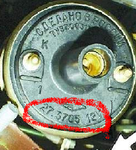

Не затруднит фото и модель катухи с твоей машины?
Последний раз редактировалось четвёрковод Ср май 11, 2011 21:06:54, всего редактировалось 1 раз.
Сообщения: 47778
Благодарил (а): 1505 раз
Поблагодарили: 3773 раза
Re: Нет искры с катушки!
Непрочитанное сообщение Антон80 » Ср май 11, 2011 21:06:43
четвёрковод писал(а):модель катухи
коммутатора?
Непрочитанное сообщение четвёрковод » Ср май 11, 2011 21:12:05
циферки должны быть впереди под клемами, например для 2108 ки - 3122.3705.

Гляну у себя. Хотя, какая разница, какая катушка. Главное, не от КСЗ. (Это наоборот нельзя)
Непрочитанное сообщение четвёрковод » Ср май 11, 2011 21:36:24
Нет разницы? Может на схеме выше подправишь, как у тебя подключено?

У меня катушка от 8-ки стояла, что старая, что новая сейчас. Буду у машины, посмотрю ее номер!
Непрочитанное сообщение четвёрковод » Чт май 12, 2011 19:43:36
demonm писал(а):У меня катушка от 8-ки стояла
Схема выше, они принципиально не отличаются, классическая, восьмёркина, один змей.
