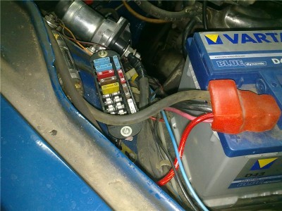

Выключатель массы. Какой, как правильно ставить?

Уважаемые господа, благодарю всех принявших участие в обсуждении темы по установке «массы». Беда в том, что я задал вопросы, которые меня интересовали без «предыстории»
До октября м-ца. эксплуатировал ВАЗ 2101 73г. выпуска. На этой машине, в минусовой цепи, стоял отключатель, который меня неоднократно спасал, если я не забывал его отключать. В противном случае приходил в гараж через месяц другой, а там АБ в лучшем случае полуживая.
Есть еще опасность это КЗ в эл. цепи и АБ, даже 55а.ч, сыграет роль «хорошего» поджигателя.
Есть еще шалунишки, желающие «покататься».
Вот причины, по которым я хочу установить отключатель.
Машиной, как я указал выше, пользуюсь не часто. Семеркой до приобретения не интересовался и сегодня нахожусь в поисках литературы по авто ЛАДА 210740 10г. выпуска.
Извините за первый укороченный вопрос.
