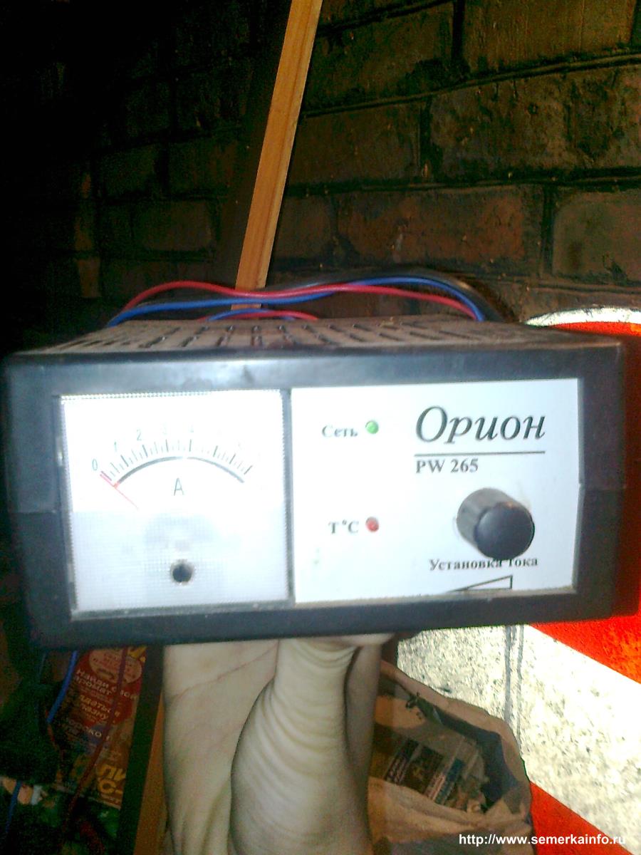

Lamzar
Сообщения: 557
Благодарил (а): 182 раза
Поблагодарили: 25 раз
Re: Все вопросы про АККУМУЛЯТОР. ч2
Непрочитанное сообщение Lamzar » Сб дек 22, 2012 19:00:14
четвёрковод писал(а):Lamzar
Если зарядное не автоматическое (а автоматика в данном случае для отключении при окончании зарядки) то даже гадать не стоит, каким током и сколько.
Купляем ареометр, измеряем, делаем вывод. :-J
Зарядное вот такое:
Благодарил (а): 214 раз
Поблагодарили: 1435 раз
Непрочитанное сообщение четвёрковод » Сб дек 22, 2012 19:26:07
Lamzar
Автомат это...
Поставь 1-2 ампера и пусть чадит, оно само ограничит ток если надо.
Судя по описанию, когда стрелка покажет 0 заряд окончен.
Заряжать оно будет до достижения 15 вольт.
Пробки акб вскрыть, рядом не курить и не искрить, с свечкой не подходить, спички не жечь и пр.
Контролировать уровень электролита.
Сообщения: 11256
Благодарил (а): 286 раз
Поблагодарили: 786 раз
Непрочитанное сообщение мишаня » Сб дек 22, 2012 19:33:00
четвёрковод писал(а):Поставь 1-2 ампера и пусть чадит, оно само ограничит ток если надо.
:yes: абсолютно верно.как верно и то,что меньше-да лучше.тут спешить не надо.к приведенным выше рекомендациям полностью присоединяюсь :)
Поблагодарили: 1271 раз
Непрочитанное сообщение zombie177rus » Сб дек 22, 2012 19:36:54
При исправной батарейке менее 1а можно выключать ЗУ.
