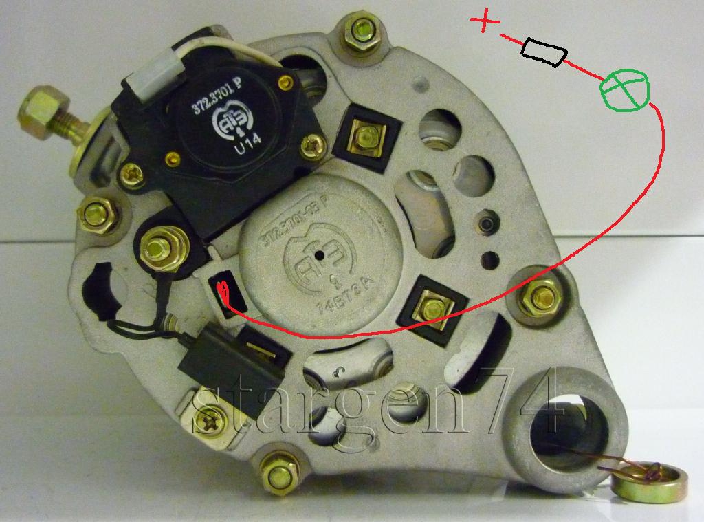

Всем привет,такая фигня.Поставили тестю на пятёрку(карб) генератор восмёрошный,до этого стоял Г222.
Много не мудря подключили так.
Добавлено спустя 1 минуту 46 секунд:
Плюс взяли от какого-то провода на блоке предохранителей,там + появляется после зажигания.
Чёрным я нарисовал предохранитель,а зелёным лампочку в приборке.
Добавлено спустя 1 минуту 25 секунд:
Проблема в том,что когда газуешь,то лампа зарядки загорается.Зарядка есть 14,2-14,3 вольта.
Подскажите,может диод поставить нужно.
Ааа и ещё,лампочку подключили штатную,а провода от неё родные просто отрезали.

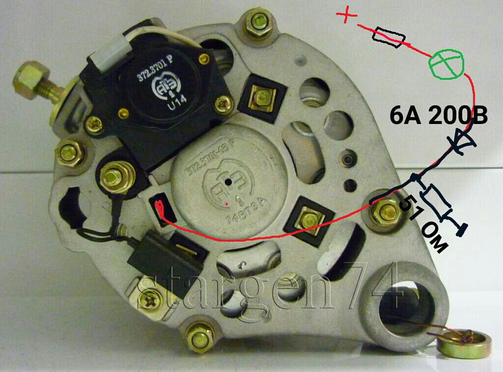

Накопал,что нужно добавить диод и резистор.Подскажите пожалуйста какие.
Непрочитанное сообщение Tolik2402 » Вс июл 23, 2017 5:45:22
на новых 2107 с генератором от 8ки нет никаких резисторов и диодов. думаю тебя они не спасут. у меня стоял такой генератор одно время, правда недолго и все работало нормально. поменяй регулятор и все будет ок.
Добавлено спустя 3 часа 20 минут 42 секунды:
Re: Все вопросы про ГЕНЕРАТОР. Том 4
про резистор и диод. вот схемка.
схема
Последний раз редактировалось Tolik2402 Вс июл 23, 2017 16:13:39, всего редактировалось 1 раз.

Непрочитанное сообщение Tolik2402 » Вс июл 23, 2017 16:14:39
исправил :) а то и правда с резистором спутать можно.

Непрочитанное сообщение Schmel10 » Вс июл 23, 2017 19:53:41
Tolik2402 писал(а):на новых 2107 с генератором от 8ки нет никаких резисторов и диодов. думаю тебя они не спасут. у меня стоял такой генератор одно время, правда недолго и все работало нормально. поменяй регулятор и все будет ок.
Спасибо.А как подключал возбуждение на такой генератор?
